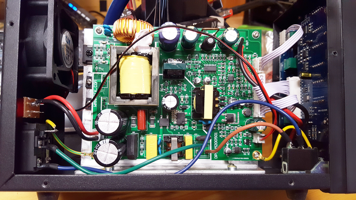

Dmytrovv
Ищу схему БП Logic Power MATX-400W на микросхеме HS8108B, дежурка DM311A, ключи 13007.
В просмотренных мною типовых схемах 5-я нога DM311A дежурки подключается к + через сопротивление 1-2 мОм (в т.ч. FSP), а у меня - напрямую. |
сафокол
жестоко!
а питальник то работает ?
и где там 1-2 метра ?
Dmytrovv
| Нашел кучу битых компонентов (ключ, конденсаторы, диод, мост, ...), на некоторых невозможно определить номинал для замены - вот ищу схему для этого. |
Dmytrovv
| сафокол писал: | жестоко!
В FSP ATX-400PNR, например, 2 по 1,2М |
сафокол
Dmytrovv
| сафокол писал: | | А в шите вооще нет |
вот это и напрягает, что ни в одной схеме не встречал, кроме шита. |
Dmytrovv
| Включил без ключей - дежурка 5,28 В с легким свистом. В базе ключей - сопротивления по 1 ом, одно из которых стало несколько килоом. В наличии есть 8,2 ома. Можно ли их поставить на место старых? |
