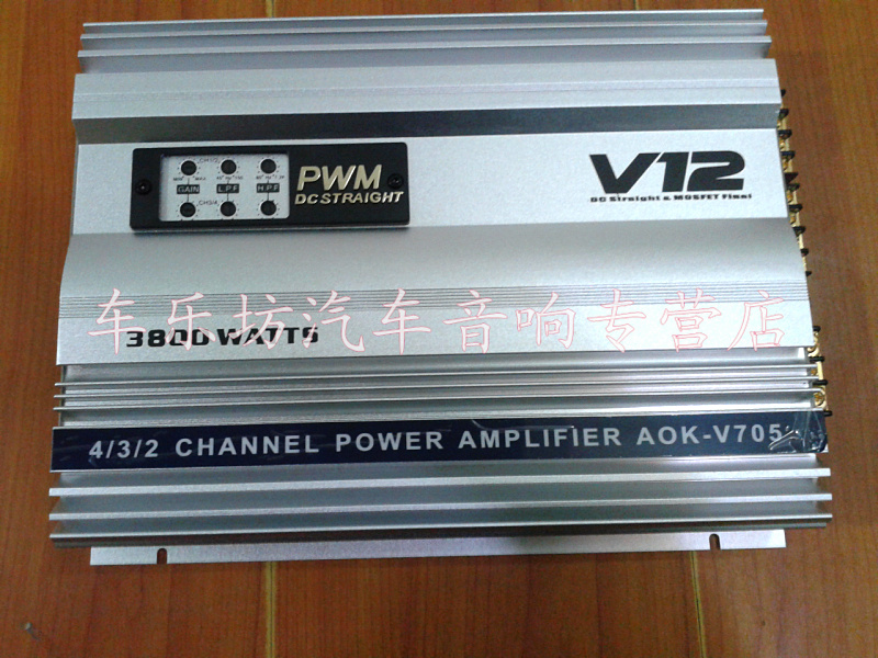

Здравствуйте имеется в наличии несколько усилителей китайских они собраны на полевиках 50N06 есть три штуки все не копанные и во всех трех усилках во всех 4 каналах наблюдается ступенька и звук противный настолько что слушать невозможно даже для буфера. Похоже что они работают в классе B. Есть желание переделать в AB класс или как то тот до работать чтобы не было искажений пробовал изменять смещение рабочей точки транзисторов помогает но не сильно даже на большей громкости все равно есть искажения питание в норме +/-33Вольта и +/- 12Вольт с операционников сигнал не искажен именно в самой схемотехники УНЧ где-то или брак или как объяснить не знаю.
МОжно какуюто похожую схему может кто имел дело с ними в плане ремонта. Выпуск на печатке написано 2006 год

то же самое дерьмо попалось.. для начала поднял питание, перемоткой транса.. но у меня было +-20В. повысил к +-40В. сейчас пытаюсь подогнать питание для ОУ и выходного каскада.. стабы не выдерживают и бъет на ОУ по 40 вольт... (( подозреваю - на замену..
