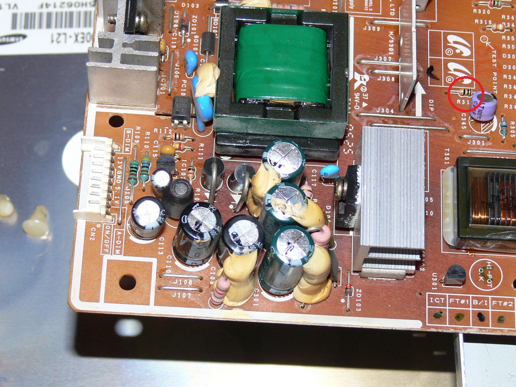

Подскажите наминал резистора ,выделенным красным кружком

Сообщение #14 От 27/04/2013 18:09 цитата
А что, резистор какой-то особенный?

Сообщение #15 От 27/04/2013 19:22 цитата
он выгорел полностью,и по цвету не возможно определить его

Сообщение #16 От 27/04/2013 21:26 цитата
Разве он выгорел ? Полоски вполне отчётливо видны. На фото не вооружённым глазом видна неисправность.

Сообщение #17 От 28/04/2013 13:49 цитата
это не мое фото а просто картинка найденная в йнете

Сообщение #18 От 26/07/2013 13:40 цитата
Коричневый-черный-черный. 10 Ом. На всякий пожарный померил на плате у себя перед носом...
