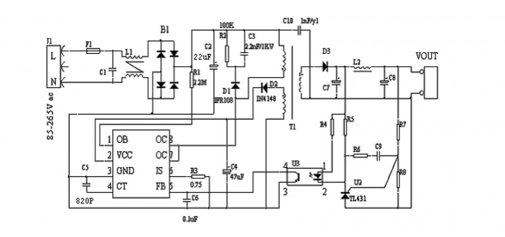

Блоки абсолютно разные. На этом - VCC-2pin, GND-3pin,FB-5pin,DRAIN-7,8
очень похожа на THX203H она-же SW2604.Но резистор нужен. Идёт с +3.3в на 1 pin оптопары.
По данной схеме (это она точно).
R4 (R70) ????
R5 (R71) 2K7
R6 (R73) 1K2
R7 (R74) ????
R8 (R78) 4K7
Отличия с datasheet:
отсутствует С2
R3 - 1.5 oM вместо 0.75
D1,D2 - оба US1M
  imgserver.jpg  44.01 КБ  Скачано: 2623 раз(а)

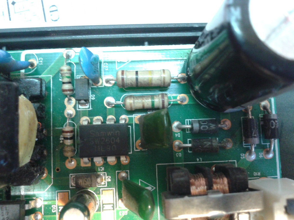

spasetv
Сообщение #8 От 21/05/2014 11:41 цитата
ШИМ SW2604
ДОБАВЛЕНО 21/05/2014 13:00

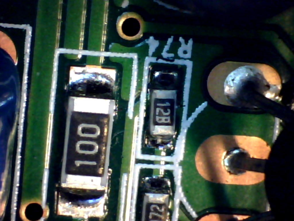

R70 470 Om . R74 -? даю картинку
 Размер файла:  255.26 КБ
 Просмотрено:  3284 раз(а)
  R74.jpg  144.23 КБ  Скачано: 1718 раз(а)
eduard2
Сообщения: 4783
eduard2
Сообщение #9 От 21/05/2014 21:13 цитата
spasetv, там не понятный код скорей всего 120 Ом
roges
Сообщения: 1199
Сообщение #10 От 21/05/2014 21:54 цитата
spasetv, предполагаю, что это резистор с допуском 1% типоразмер - 0603. Они маркируются двумя цифрами и одной буквой. Цифры задают код, а буква - показатель степени.
12В = 130 х 10 = 1300 Om = 1,3kOm

Сообщение #11 От 21/05/2014 22:49 цитата
roges,
привет что ты напутал 12В- стоит =1.2КОм получается подмигивание

Сообщение #12 От 21/05/2014 23:02 цитата
eduard2, привет! улыбка
Нет, не напутал. Там таблицу надо перед глазами иметь.
Если хочешь, могу сбросить в личку, сюда положить, всё равно не получится недовольство, огорчение
eduard2
Сообщения: 4783
eduard2
Сообщение #13 От 21/05/2014 23:11 цитата
roges,
давай в личку скинь и я тебе-же дал ссылку ,что бы ты попросил набавить тебе лимит закачек - почему не обратился бяка ну что -за тебя там мне на писать - так скажут а ты при каких делах к roger бяка
эта прога бяка
roger
да чота похоже ,1.3К +/-1% и по моей проге тоже так выходит ,но мож быть отпечаток по этому и подумал ,что может стоять не литера а цифра 0 вместо В хммм...
