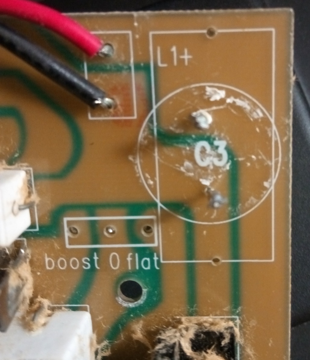

Добрый день, форумчане
Помогите с ремонтом колонки (см.сабж).
Взорвался конденсатор С3 в фильтре. Не могу найти схему, чтобы определить его номинал и тип. Единственное, что сумел найти это "видеообзор" какого-то итальянца (испанца), но там толком не видно ничего (качество не айс) https://www.youtube.com/watch?v=I7eXA3fNcdo
Есть ли у кого-то схема фильтров на такую колонку или программные средства, чтобы улучшить качество видео и разглядеть номинал конденсатора и тип (полярный/неполярный)?
Может кто-то может помочь фотографиями этих фильтров, где видно этот конденсатор?
В общем, буду рад любой помощи. Аппарат очень нужен, а информации по ремонту нет

Yuritsh,
Ну, поставь... какой-нибудь.
Неа так не пойдёт ,видишь как рванул кондёр у ТС аж перья от него разлетелись
голливудская улыбка поставит не да веди Б что потом с ново рванёт кондюк
Ну кое что есть на этот кондёр скажу сразу он на 250V , а в отношение полярный он или нет ,это ты нам сам покажи ,отпаяй то что от него осталось и покажи фото платы - у меня есть СМ только на Х15Р ( думаю он не очень отличается от твоего) -сюда закачал
http://remont-aud.net/load/audio/wharfedale_pro_evp_x15p/75-1-0-48342

Да, спасибо. Эту схему я видел, но она ничем не помогла, т.к. не совпадают номиналы элементов. Один вариант это пересчитывать схему, но, думал, мало-ли, вдруг у кого схемка завалялась.
Я пробовал видео смотреть покадрово, показалось, что там стоял конденсатор толи 60, толи 80 мкФ на 160В. Может кто-то подтвердить или опровергнуть? подмигивание
Выпаивать там нечего - осталась только резинка от конденсатора. Куда делась оболочка корпуса ума не приложу. Может выпал во время транспортировки колонки.
Спасибо за "полезный" совет. Сразу расставил все точки над "й". Он очень сильно характеризует кто тут полный ноль...

Schturman,
А что по конкретнее там не совпадает ?
. так вот если ты снимешь эту резиночку сразу станет ясно что это лит или нет
И какой же полярный или нет подмигивание ты мою схему внимательно посмотри и там тебе станет всё ясно какая там ёмкость стоит и на какое напряжение ( уверен что ты эту схему не видел )

eduard2,
Если ты имеешь ввиду + или - на плате или самой резинке, то там ничего нет. Так же как и на видео я не углядел серой полосы с "минусом"
В твоей схеме стоит неполярный. оно и понятно, не постоянка же.
Просто, опять таки, ссылаясь на останки конденсатора и на его вид в видео, очень уж он похож на электролит (может поэтому и бахнул)
Отсюда и вопрос по поводу типа конденсатора
ДОБАВЛЕНО 09/10/2016 23:53
Тут вопрос даже не в том, какой тип конденсатора, а какой номинал??
Понятное дело поставлю что-то наподобии МБГО. Просто, если это был электролит, то хотелось бы понять инженерную мысль проектировщика фильтра. Колонка то, вроде, не ширпотреб. Фирма серьезная (если, конечно, это не подделка)

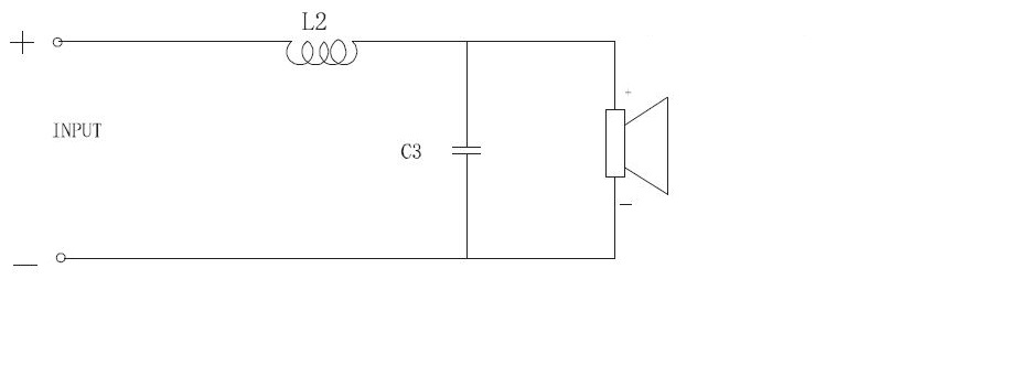

Схему рисовал, индуктивность измерял!!
Общаться более с Вами не собираюсь, не напрягайтесь!!
eduard2, схему НЧ части срисовал (во вложении). В принципе ничего необычного.. стандартный фильтр 2-го порядка. Индуктивность при измерении показала 7,35mH

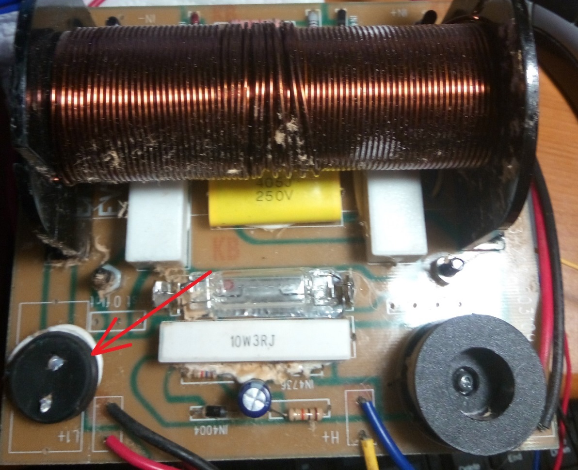

Откуда у тебя не имеющего схемы на сей девайс ,позиционный номер данного кондёра ? если ты знаешь позиционные номера их , тогда назови все кондёры и резики которые изображены на твоей фотки ( особенно меня интересуют резики проволочные и их позиционные номера и номиналы ,они же у тебя не взорвались улыбка ) теперь по поводу этого кондёра ,посмотри внимательно на свою фотку там видно что может стоять и плоский кондёр ( не полярный) для этого там есть на плате отверстия и даже обведён контур для него , и теперь вопрос к тебе разве в фильтре может стоять большая емкость которую ты назвал
обсурд какой то - там больше чем 20 мкф стоять не как не может
ЗЫ- Тема блин не о чём ,пора её спускать в корзину
резик последовательно твоему кондёру какой стоит номинал и на сколько ватт ? ( на скрине он не нарисован ) на твоей фотки в первом посту видно что стоят два реза номиналы их озвучь и куда они у тебя идут ,сказать можешь ? третий видно 3 Ом 10Ватт

Позиционные номера некоторых элементов я взял с самой платы. Резисторы проволочные все относятся к ВЧ части. Я их даже не срисовывал, но если интересно, то на плате 2 резистора по 25Вт номиналом 1 Ом и 5 Ом, а также резистор 10Вт номиналом 3 Ома. Обозначений их я не нашел недовольство, огорчение Нужна схема? Срисую!
По поводу плоского кондера не уверен, т.к., судя по маркировке на плате, там должна быть еще одна катушка L1 (хотя могу и ошибаться), но её там не было никогда. (более детальное фото угла во вложении)
По поводу емкости более 20мкф..
Не так давно перематывал фильтры для Вега 50АС-106 по нестандартной схеме. По расчетам НЧ части получилось 40мкФ и 2,45mH. Фильтр собран и колонка играет отлично. Но это же 3-х полосная акустика пиковой мощности 100Вт, а тут пик указан 2кВт и система 2-х полосная. При этом и индуктивность не маленькая...
Резисторов последовательно с конденсаторами нет никаких. Схема именно такая, как я нарисовал. ничего более
