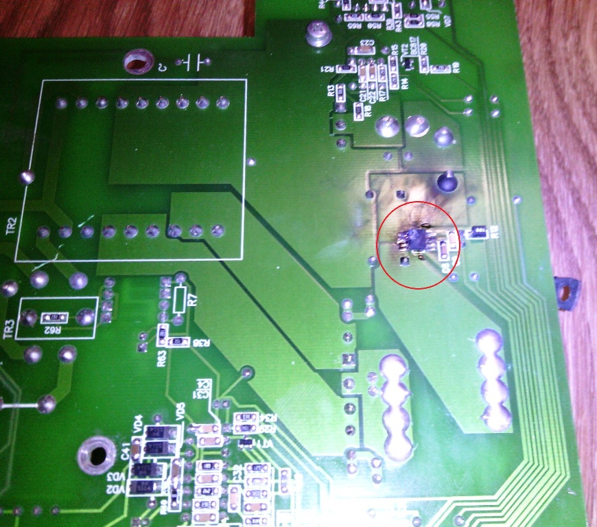

Ищу схему устройства зарядно-питающиего УЗПС 24-25
Алёшка
Сообщение #1 От 04/02/2017 18:13 цитата
При эксплуатации была нарушена полярность подключения АКБ, защита не отработала. Выгорела одна из микросхем, на плате обозначена как U4.
Помогите определить название микросхемы или поделитесь схемой.
Внешний вид УЗПС 24-25
Микросхема находится с обратной стороны платы

Доброго времени суток. Подскажите, так что это за микросхема? Принесли на ремонт такой же аппарат и точно так же взорвана микруха, плюс пробит выходной диод. Может есть схема данного аппарата?
DpoBocek
Сообщение #4 От 14/06/2019 09:38 цитата
Если ещё актуально, то там чип ACS7121.
