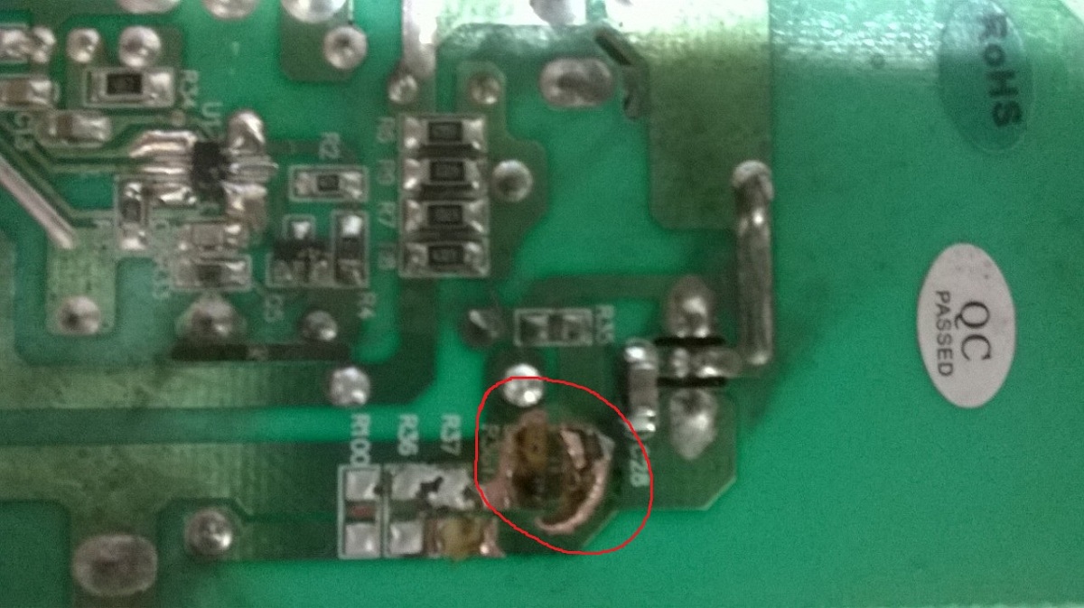

ERISSON 32LEE01
Майн T.MS6M181.6A
БП TP072UG04 ver2.0
Панель BOE HV320WX2-201
тв пришел после грозы,в БП выгорели резисторы R36,R37 и еще пару (позиция не известна,на фото выделил),R4,R33,Q5,помогите схемой или помогите опознать детали. рёв в три ручья

Terminator 3,
БП TP072UG04 ver2.0
состав давай своих микрух в этом БП
Terminator 3
Сообщения: 34
Сообщение #4 От 04/06/2015 09:40 цитата
eduard2 писал:
Terminator 3,
БП TP072UG04 ver2.0
БП собран на полевике SMK0760 и м/с которая на фото,на ней написано IDP-801

RAMMER, Cаша Привет! откуда у тебя эта врезка схемы БП ? мож поделишься китаёзным ресурсом подмигивание ( где ты её снял?ссылку мож дать -мож мне в ЛC ,или здесь положить ) и почему IDP202 ? - вроде по коду выходит IDP205 IDP = 205 IDP = 801
RAMMER
Сообщения: 1027
Сообщение #7 От 04/06/2015 19:53 цитата
eduard2 писал:
какая разница что из "шестилапых" туда ставить ... OB2263 ; LD7535 ; SG6848 и так далее , смотри только на 3-й pin ...
Нужна полная схема , держи

RAMMER, Cаша браво! от сюда схему снял
http://www.gzweix.com/article/sort0250/sort0352/sort0356/info-293902.html

Всем спасибо,заменил неисправные резисторы,транзистор поставил 7d0n65f,шим LD7535,тв работает,извиняюсь за долгое отсутствие,был в не большом отпуске улыбка
