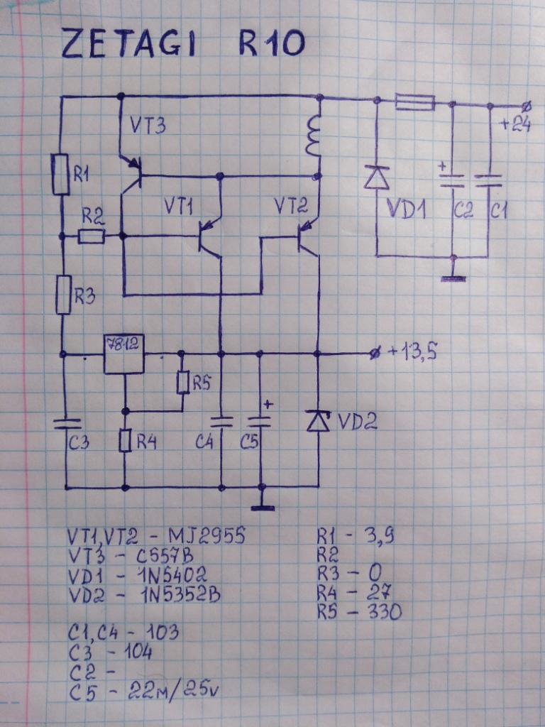

Схему преобразователя напряженияZETAGI R10
Ignashkino
Сообщения: 860
Сообщение #1 От 26/07/2019 15:03 цитата
Помогите найти схему преобразователя напряжения ZETAGI R10 с 24 в. на 13,5 в 10 ампер (Италия).
Схема на транзисторах MJ2955 и С557В.

Ignashkino,нет схем на такие вещи.Да и что может быть сложным в линейном преобразователя напряжения.Срисовать самому ,пару часов.

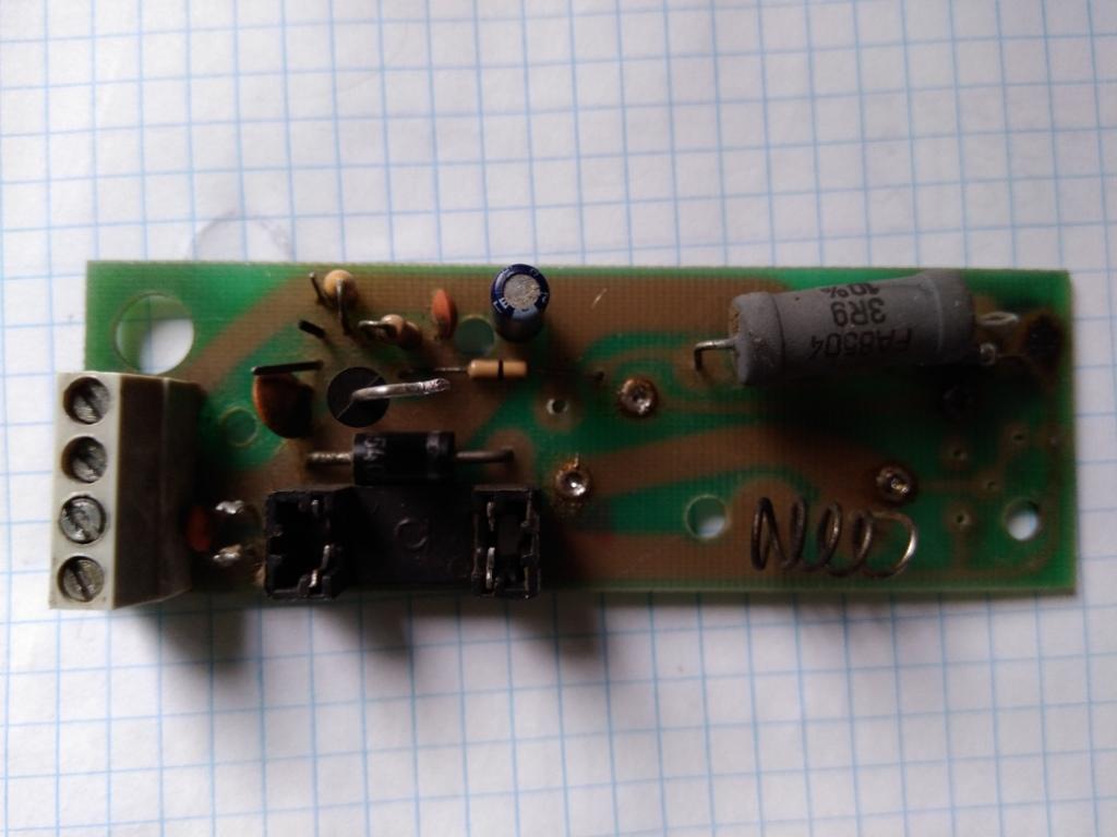

Согласен. Да только там один резистор сгорел начерно и один конденсатор так спешно улетел с платы, что забыл прихватить с собой свои же ножки.

Тогда надо надросать схемку где установлены сгоревшие и отлетевшие р/детали и думаю что подберём необходимые номиналы.

А теперь обратимся к самой проблеме.
1. Т3 - полный обрыв всех ножек.
2. Т1 и Т2 - у обоих пробой Б-К и обрыв Э.
3. Д2 - полный пробой.
4. С1 - улетел.
5. R2 - сгорел начерно.

Ирина Слава
Сообщения: 1052
Сообщение #8 От 03/08/2019 06:46 цитата
С2=22/35v,R2=6,8-10om

Ignashkino
Сообщения: 860
Сообщение #10 От 17/08/2019 11:38 цитата
Здравствуйте, Ирина Слава! Прошу прощения за отсутствие.
Вчера собрал, R2=15om, подключил с аккумулятором - моментально сгорели предохранитель, VT3 и VD2.
Сегодня снова собрал, но подключил через маломощный, малоточный источник питания - есть 12 в. Но ведь это напряжение выдает 7812. Отключил R3 - на выходе 0 в.
Вопрос. Как на выходе может быть какое-либо напряжение, если на базы VT1 и VT2 подается 24 в? Транзисторы прямые, плюсом закрываются. Не большего ли номинала сопротивление R2 должно быть, нежели Вами указанные? А если так и должно быть, что R2=6,8-10om, - то не обьясните ли немного принцип работы схемы? Если VT1 и VT2 не открываются в процессе работы - то не перегреется ли и в конце концов сгорит 7812?
