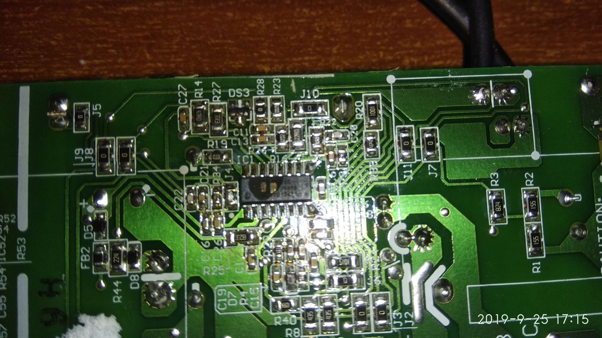

Помогите определить микросхему,по возможности сервис мануал.А то взорвалась.

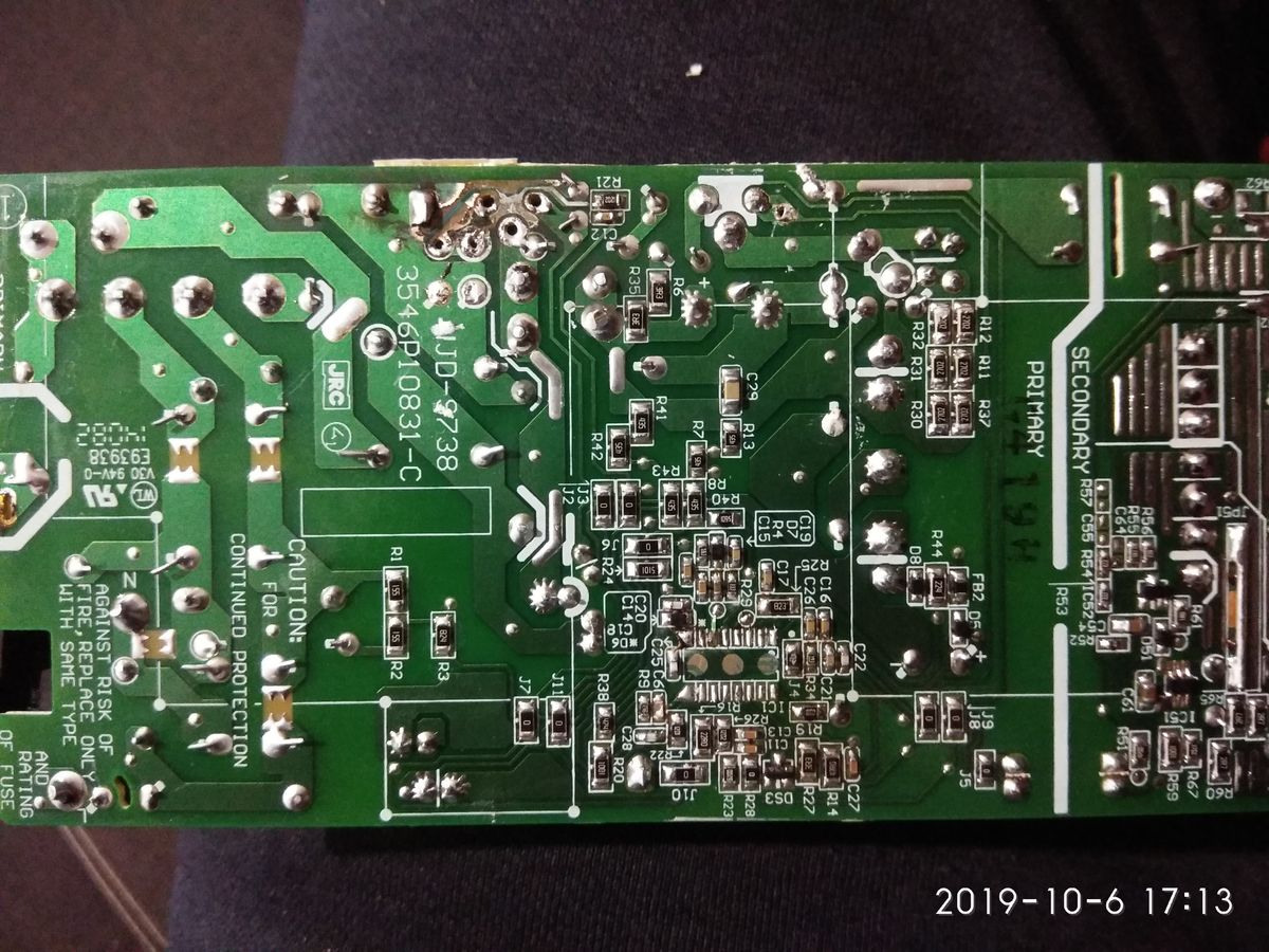

Микросхема TEA1755T - HV start-up DCM/QR flyback controller with integrated DCM/QR PFC controller, SO-16 нашел по гуглу. но не могу определить DS3 взорван,D4 пробит,С6 конденсатор поломан,перемычка J4 сгорела,резисторы R17,R18 по 0,1 Ом сгорели ,транзисторы TR01(G40J4)? TR02(G4076)

точно такая же неисправность . не могу опознать элемент DS3
