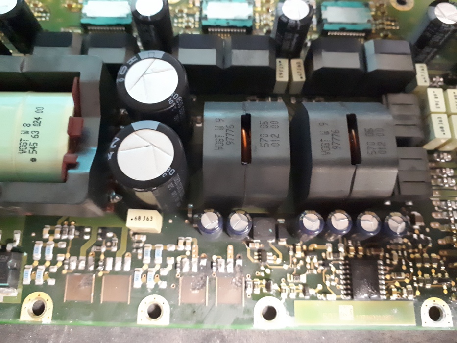

Всем добрый день.Попала водичка .полыхнули транзюки в БП .Маркировка отсуствует.Попробовал бы подобрать но ещё от воды востанавливать.фотки прикладываю .Заранее спасибо.

Транзисторы 50N06-07L
Ещё обычно летит чип UC28025DW
Если удастся отремонтировать, напиши... а то у меня 2 таких на столе уже пол года лежат, поменял всё до чего руки дошли, при включении транзисторы взрываются.
