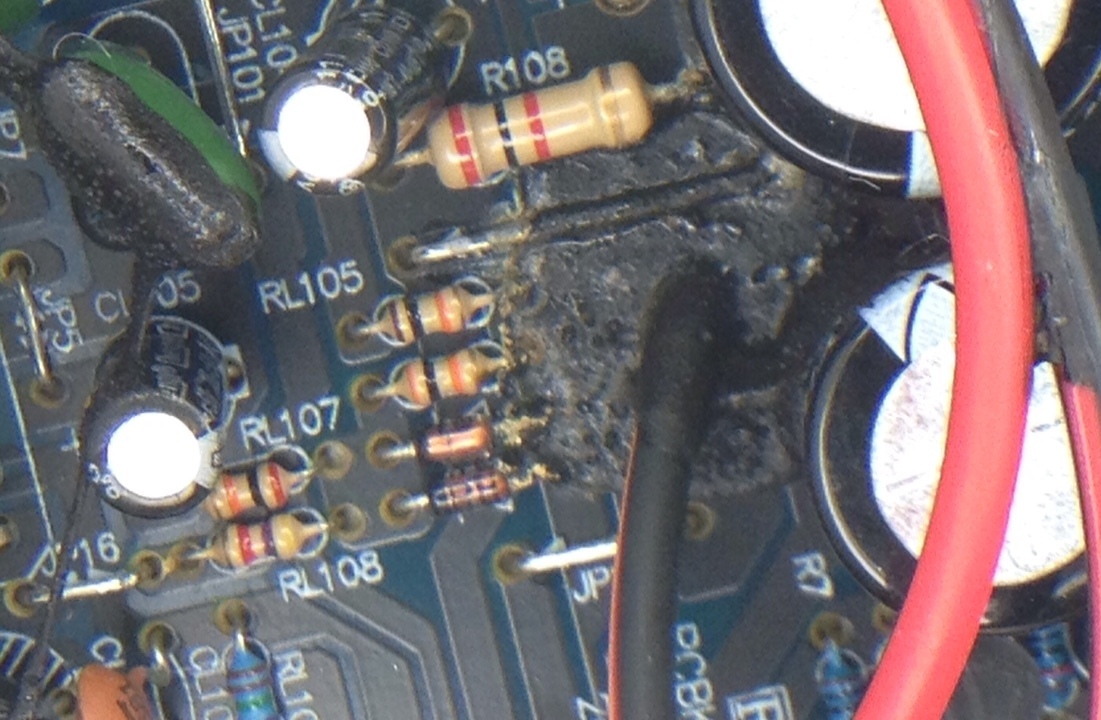

у меня есть схема с ROKIT 6, если еще нужна, могу скинуть на почту. Там стоит TDA7296. У меня другая беда, ВЧ динамик трещит (гудит) как будто фонит (ну когда нет массы) но очень громко, иногда визжит, как сирена! По питанию все нормально, микросхема усилка жива, не пойму в чем косяк. Темброблок с другой АС втыкал, та же хрень, значит дело в БП? Я уже не знаю, чего и думать (Электролиты тоже живы

столкнулся с такой же проблемой, ROKIT 6 G2, пользуюсь 5 лет, внезапно начал очень громко гудеть ВЧ динамик, электролиты заменил не помогло, темброблок живой, напряжения на трансформаторе в норме

Сообщение #7 От 14/05/2017 20:10 цитата
особенно видна коррозия в местах где залито этой чёрная резиной которая со временем высохла
ДОБАВЛЕНО 14/05/2017 20:20
после того как почистил дорожки и перемычки всё заработало отлично

Ну я вроде почистил, что можно, окисления есть, но чего-то не помогло, может не дочистил где, не доглядел чего
