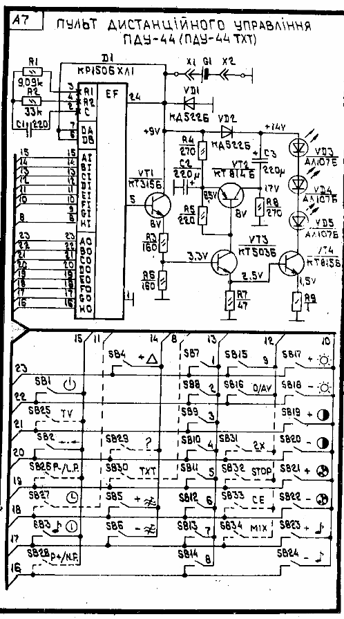

В телике WALTHAM WT-821 OC слетела прошивка. Нужен пульт RC-4. Достал RC-4S в котором вместо м/сх –чёрная капля и нет кнопки SERV. Необходима схема RC-4S для создания кнопки SERV.Ребята , убедительно прошу помогите 70-летнему радиолюбителю ,у которого ещё не высохли мозги ,а руки тянутся что-нибуть припаять.Стасюн

Стасюн, поищи схему ПДУ от Горизонта - там эта кнопка штатная.

Да не вопрос, если руки нечем занять, хотя на каждом углу продаются китайские с сервисной кнопкой.
ДОБАВЛЕНО 03/12/2011 12:23
Если мне не изменяет склероз, кнопу подключать к 15 и 23 ноге микробы.

В RC-4S микроба безкорпусная, марка её неизвестна.
А в К1506ХЛ1, К1566ХЛ1, К1506ХЛ4 выводы 15 и 23 к SERV известны.
viktor_ramb
Ты прав, только даже на барохолке таких старых пультов нет.

Стасюн,
выводы15 и 23 к SERV извесны.
Какие проблемы по схеме глянуть к каким кнопейкам они идут?
На барахолке нет, а у меня есть, и тот же горизонтовский с "SERV" лежит не помню уже где, но 10 лет назад использовал активно.

Это не просто RC-4, а S или (ic) и в нём стоит "капля' цоколёвки которой нет,а вокруг зачищенные вывода и можно припаять кнопку SERV, если знать схему.А если найдётся завалявшийся гориэонтик ,я буду безмерно благодарен за возможность получить его.

Есть, как минимум два пути. Первый: схема пульта у Вас в руках, надо посмотреть имеют ли кнопки "1" "9" и "яркость +" общую линию и ПР+ ПР- и вкл. между этими общими запаять кнопку, может повезёт.
Второй: спаять простейшую схемку и залить прошивку:
http://archive.espec.ws/section294/file3975.html .

В том и дело что схемы пульта китаёзы RC-4S в руках нет.О чём я и прошу.
Про схему и заливку проконсультируй.
Какое назначение кнопок sys, St и Sr Пульта RC-4S .

Ну как же нет, плата пульта и на ней схема, правда в неудобоваримом виде, но привести её в божеский вид, сравнить со схемами, что Вам дали на обоих форумах, делов на час и обратить внимание на кнопки, которые я указал в предидущем сообщении.
По програмированию наберите в гугляндексе "ponyprog" и разберётесь.

Спасибо сударь ,мозги прошибло,дошло.Завтра пробую первый вариант.
