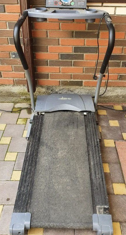

Доброго дня суток форумчани.
Купил я за символические деньги не исправную беговую дорожку.
Её бывший хозяин оставил её на улице под дождём.
Состояние её удовлетворительное Я провёл ей полную ревизию с полной разборкой и обслуживанием.
Двигатель целый верхняя панель тоже без видимых повреждений ( я имею в виду Без окислений) Видимо водичка туда не попала.
Бывший её хозяин говорит что поломка заключается в том что сгорела плата управляющая скоростью двигателя, и что её не кто не берётся делать.
После исследования платы регулировки оборотов двигателя, обнаружилось отгоревшая дорожка на входе питания, после предохранителя.(фото прикреплю).
Всё что смог проверить Целое. : Два диодный моста, диод шоттки и биполярный транзистор целый.
Всё это хозяйство попало ко мне в разобранном состоянии и на плате регулировки оборотов двигателя должны стоять два предохранителя, а какой мощьности они должны быть я не знаю. общем вопросов много и что бы их решить нужна схема и ваша помощь.
1. Где произошло короткое замыкание ? Что привело к повреждению дорожки. ( См фото во вложениях) и как его найти.
2. Какой мощьности должны стоять предохранители на плате
3. Как запустить дорожку без ключа ? Заменит ли его простой неодивый магнит?
Очень жду вашей помощи. Заранее благодарю.

bichulia, Ответы согласно списка:
1- методом измерения(замеры в электронике и электричестве ,основное условие при поиске неисправностей) ,
2.10-15А
3.испробовать любые варианты магнитов
Транзисторы обычно IGBT,поискать мануалы на Torneo,у них платы универсальные

Добрый день, можете подсказать какие провода куда соединить? У меня кое что сгорело на плате и после починки я забыл какие провода куда соединять, боюсь на угад соединять. Подскажите пожалуйста
Как я помню что провода синий и черный от питания шли в Т1,Т2, но какой куда не знаю, таже фигня с черный и красный от мотора Т5, Т6.
