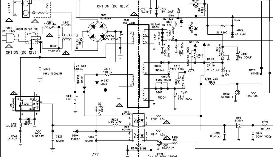

Схемы нет, STR - разорван; печатный проводник, соединяющий 1-й вывод STR с ТПИ, - на-половину сгорел; сетевой предохранитель на 4А, - целый и шасси - в хорошем состоянии.

Сообщение #5 От 28/08/2020 15:07 цитата
VStar47,
Схемы нет
Почему же кое 'что есть
  Screenshot_2020-08-28-13-57-57-1.png  179.88 КБ  Скачано: 288 раз(а)

Сообщение #6 От 29/08/2020 09:29 цитата
Койкого21, большое спасибо за схему БП, - похоже совпадение - один в один !
Никола-борода, нашел STR G5653. Но затем сравнил даташиты и увидел несовпадение: у них разная цоколёвка (обозначение выводов) и поставить можно, если только закрепить мс выводами вверх и далее соединять проводами с шасси ? Ближайший аналог, наверно, STR G6652. Буду покупать оригинал, - STR G6653; пауза с ремонтом - до прибытия мс, - до четверга.

Сообщение #7 От 29/08/2020 10:46 цитата
Так все в основном и делают ,или подрезают дорожки когда пины не совпадают, ладно тема эта уже для другого раздела
