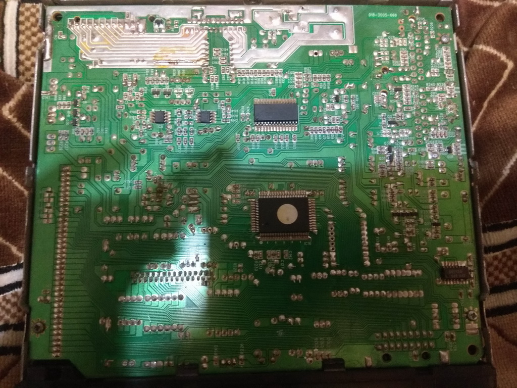

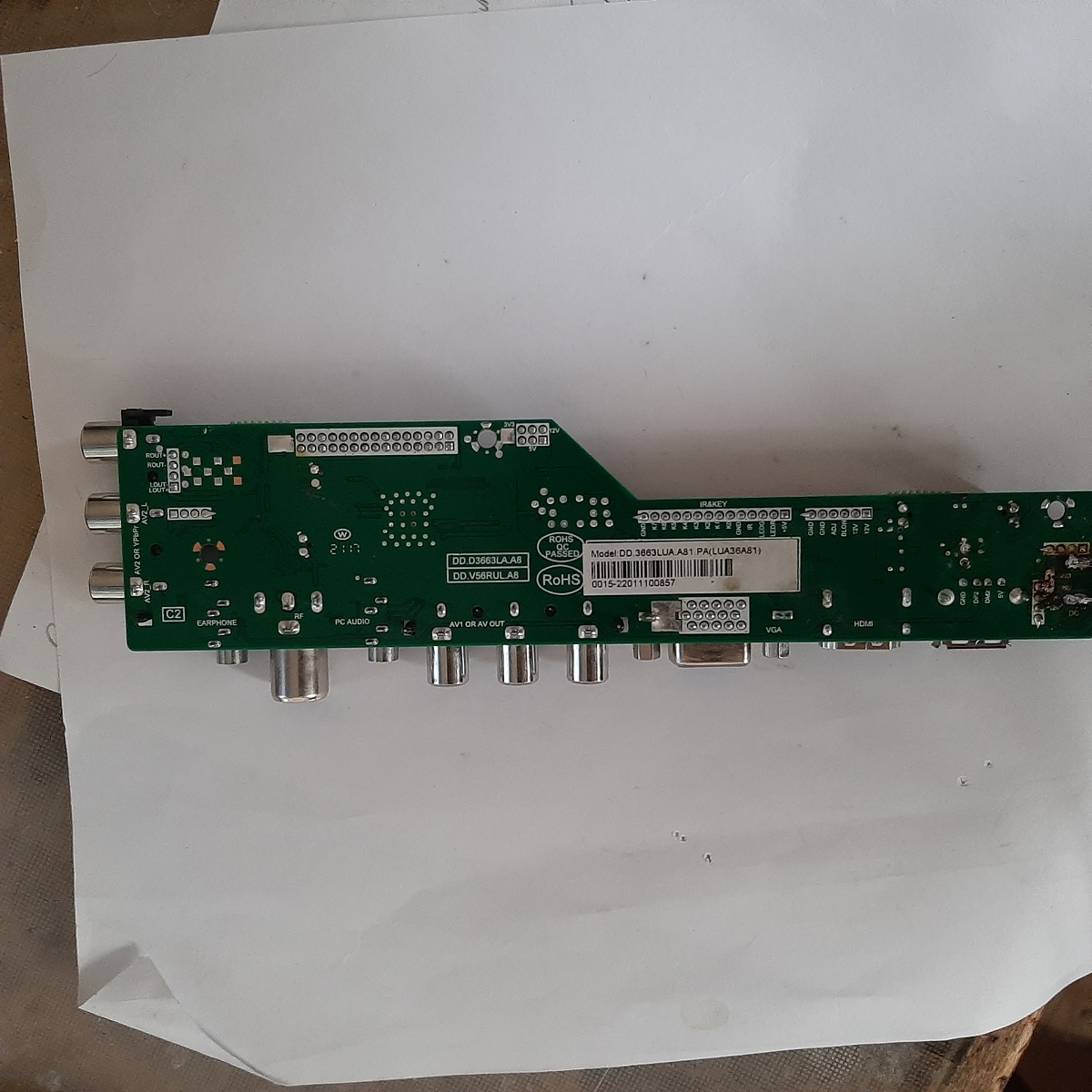

Здравствуйте все! Очень прошу схему на данный скалер.Отдали мне раскуроченный скалер,вот и пытаюсь его восстановить,но без схемы не получается.Помогите со схемой.

Да похоже чел. с луны свалился. Представь себе,что да. А ты не сваливался случайно с какого нибудь другого места.Не все такие "УМНЫЕ" Нормальный спец,что на глаз определил,что плата рабочая.Молодец! А то что нет 5v,ты не определил.Плохо смотрел.Нет тюнера,нет пятиножки UW11,не знаю какая.На микросхеме UW5 не хватает резисторов,подскажи какие они И как без схемы?Что,покупать тысячи скалеров,что бы узнать где что?Не серьёзный ответ,это ответ диванного знатока.

Плохо смотрел.Нет тюнера,нет пятиножки .,не знаю какая.На микросхеме UW5 не хватает резисторов,подскажи какие они И как без схемы?.
А что увидишь на твоем сраном фото. Нормально отмечают в кружочке не хватающих элементов.
1. нет тюнера- какие проблемы. Интернет на первой строке выдает рафаель микро.
2. UW11 - никакой проблемы. Разрисовал подключение и вот он даташит и там схема.
3. UW5 - то же никаких проблем не вижу , скачал даташит и там найдется все.

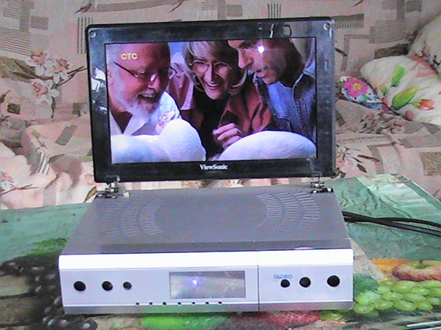

У меня как раз, у диванного знатока, под носом самодельный телевизор в корпусе от ресивера старого громадного, с дисплеем от нетбука. Скалер именно этот , я их брал 4 штуки. 2 штуки другой ревизии более ранние. Два поставил на телики где то 24". Ну и соответственно вижу твою пятиножку с КОДОМ и резисторы и даже марку тюнера. Потрудишься найдешь.

Кстати написано что с таким дислеем не работает. Все нашел и вот результат.

Ну и соответственно вижу твою пятиножку с КОДОМ и резисторы и даже марку тюнера. Прошу прощения за резкое высказывание.Я много переделывал мониторы в телевизоры,но там было проще,найти прошивку шлейф,это не составляет труда.Будь благослонен,сфоткуй свой скалер.И всё таки от куда берутся 5v?Как я понял с микросхемы UW5 GME0S, но по замерам резисторов делителя,получается 1,2v. Может что то путаю.

Тюнер: Rafael R842. 1117 регуляторы 3.3V и 1.8V. На пятиножке -AABBX

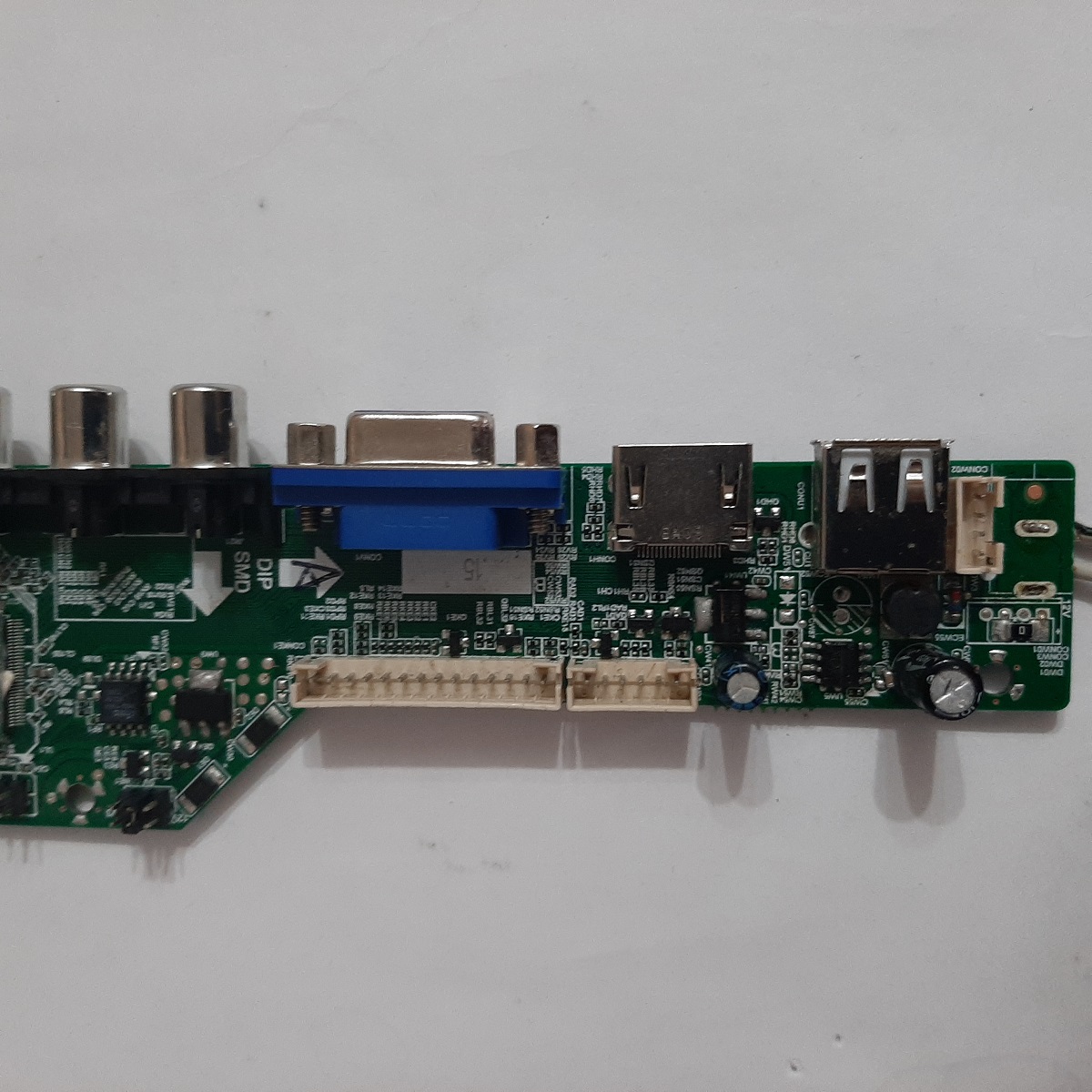

Спасибо тебе большое,даже огромное! Нет на дросселе 5v. Выпаивал микросхему и замерял сопротивления резисторов делителя на выходе,они по 5,2 кОм,значит на выходе получается 1,2v. Может что то путаю.Нет на выходе ни какого напряжения.12v. приходят.Если понижающий стабилизатор,то такая маркировка RY8336. Правильная или нет?

Не знаю у меня осьминожка с кодом DABAI. На 5 ноге два резистора по 5.6к . Не критично. Значит все верно. А уверен что что то должно быть? Может на включение нет сигнала ен , может появляется после полной сборки и установки драйверов. Просто предположение, не проверял никогда. А вот измерения:

На 2-й ноге 12v. 7-й ноге 11.2v.Всё,больше напряжений нет ни где.Так,понял,на дросселе коротыш.Эти 5 вольт идут на 1117,где 3.3 вольта,на разъёмы,вот без схемы попробуй и разберись. Ремонтом этих скалеров ни когда не занимался,вот и попался как кур во щи.Память тоже от 5-ти вольт?А куда идут ещё эти 5 вольт.skolin! не покидай меня пожалуйста,помоги разобраться с этим чудом.

EN у тебя нормально. Перевод с даташита: Установите этот вывод на логический максимум, чтобы включить микросхему. Установите логический минимум, чтобы отключить микросхему и перейти в режим отключения микропитания.
<<Ремонтом этих скалеров ни когда не занимался,>> честно скажу мне это смешно читать. При чем тут это, питание везде одинаково будь это телик или ресивер. Да что угодно. Если в линии КЗ нет, за дросселем то меняй микушку. Это если все проверено. Пробой конденсаторов (глина), обрывы (пайки). Еше упустил ,на 1 ноге 6.2 Вольта.

На 1й ноге напруги нет.Выпаял дроссель,за ним коротыш.Так же выпаял 1117 на 3,3 вольта.Толку ни какого.

Коротыш это сколько Ом? А то в нете нормальное сопротивление считают за КЗ. Почему то все пользуются нормометрами, а нет бы написать в цифрах. Кстати второй преобр-ль. то же питается от пяти Вольт.

выпаял кондёр с 4 ноги на массу, сопротивление стало 20 оМ. Терпимо или мало.

У меня 450 - 0.45кОм. Ищи дальше. А это что за сопли?? . Давно можно было подать 5 Вольт на эту шину от лабораторника и найти виновника. Или покажет кз или пойдет дымок от пятиножки или что нибудь нагреется , типа глины. Похоже ты вообще слаб в ремонте. На этом все , я пошел смотреть фильм.
