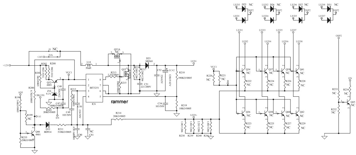

Нужна схема на бп MP123B-CX
ТВ работает звук есть
Выгорела та часть на розжиг остались только
маленький транзистор Q28,Q29 в уголь R22 .
Можно конечно купить с боя но хотелось бы самому востановить эту часть схемы.

во всяком сучаи я ещё не встречал схему от Megmeet -что бы в ней были указаны номиналы деталей ( это контора по хлещё будет чем Delta Electronics) какие сопро тебя интересуют? ( у тебя какая модуфикация от схемы на MP123 ) ШИМ- то я твой знаю какой стоит ( от хитро сделанные Китаёзы - не написали какая микруха там стоит - они могли любую туда впендюрить ОВ2273,LD7530/35,FAN6882) а вот что у тебя за микруха в инверторе стоит ? ( это даже интересно ,я её по пинам не смог вычислить ) кстати если у тетя там полевик Q29-AOD450 и Q28=4401(SOT23-корпусе транзик N-P-N ) +R22-который ( по схеме на МР123 стоит в цепи К Q28 ) то явно у тебя накрылась микруха IC6 -(на 8 пинов )-вот озвуч её как она у тебя звётся ?
PS-пока тебе даю два скрина 1- это фотка данного участка схемы где выгорили такие же элементы как и у тебя , в отличии от транзика Q28 ( тоже один искал их номиналы ) 2- схема инвертора ( мог бы и по ссылки скачать на СМ от Haier -там есть это БП )

RAMMER
Сообщения: 1027
Сообщение #17 От 08/11/2015 11:23 цитата
eduard2 писал:
eduard2 бывают и сноминалами ...
Приложить две схемы и поставить номиналы или изменить позиционные номера (кому как больше нравится) думаю не составит большого труда .
  MP123 IC6 BIT3251.JPG  93.82 КБ  Скачано: 1377 раз(а)

eduard2, Микросхема IC6 RT8525 стоит.
Сопротивления надписи остались видно чуть чуть R59.R22.R11.Q28 Q29дыра.
eduard2
Сообщения: 4783
eduard2
Сообщение #20 От 10/11/2015 18:34 цитата
лукавый, сам смотри Q28 -такой же как и все у тебя транзики в корпусе SOT23 с кодом W2 xx -N-P-N ( на этой фотки плохо видно ),написана на нём W2xx- думаю что это MMBT(D)4401,Q29-AOD450 ,R11-330 R22-102(1K) R59-700 ( или 200 вроде он у тебя идёт с коллектора Q28 на затвор Q29) -во всяком случаю так на этой фотки видно ( это фотка действительно от твоей модель БП я это фотку чуть улучшил по качеству ,лучше сделать не могу)
