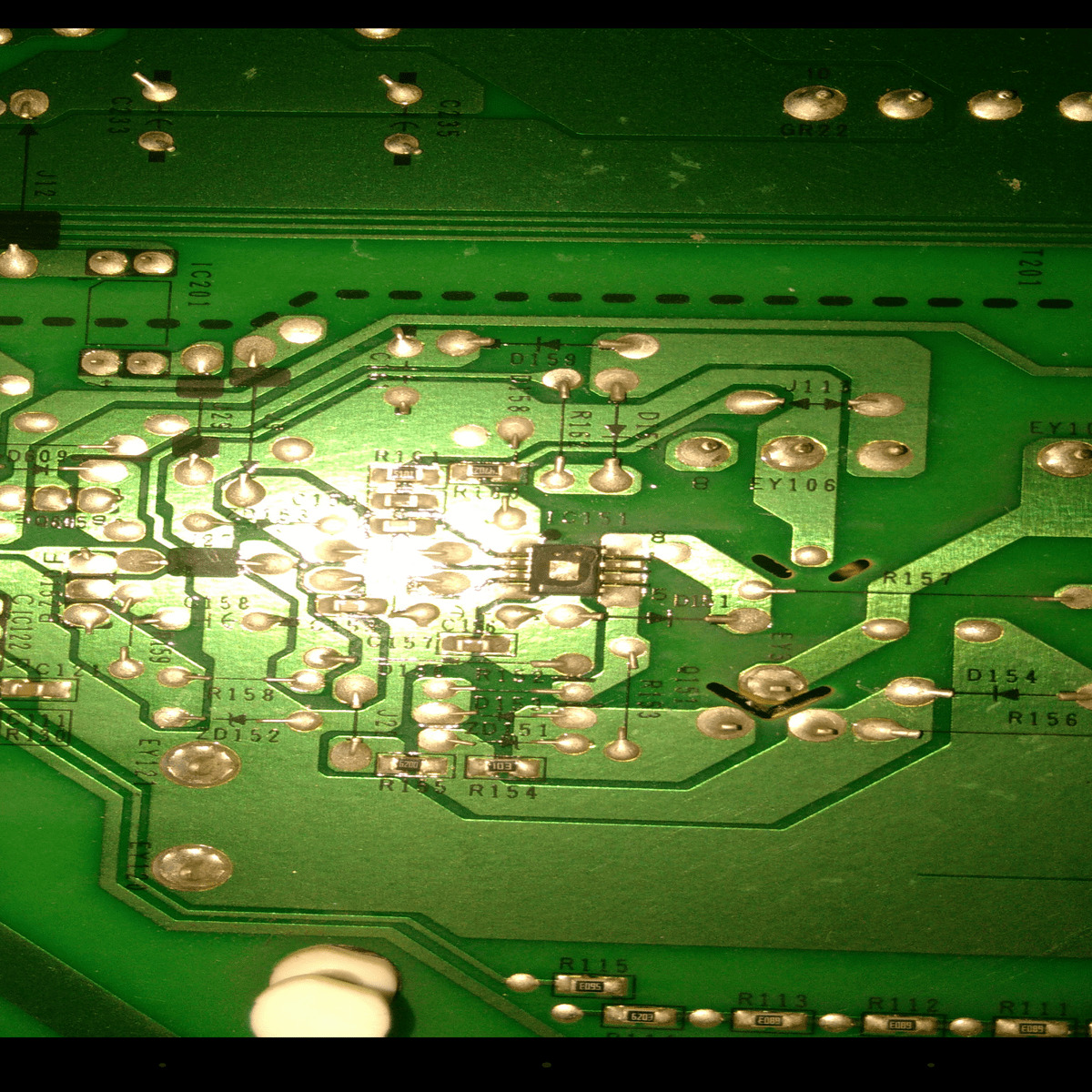

LG 42PG2000 ищу схему блока питания PSPU - J704A

LG 42PG2000 ищу схему блока питания PSPU - J704A или какая микросхема на плате IC151(корпус взорвался) стабилитрон ZD153 и диод D158

kola257, фото.
kola257
Сообщение #4 От 07/02/2022 11:12 цитата
Эта микросхема находится на другой стороне платы

Шимка одного из питальников. Диодами и стабилитронами не ограничится.

kola257 Если я тебе скажу какая это микра тебе что из этого легче станет? IC151= NCP1207A (1207A) + STP6NK90ZFP такой состав микрух в твоем БП
IC107 =MC80F0708
L6599D
IC901= KA3842
IC151= 1207A
2A20112
Если стаб стоит между Истоком и Затвором ключа ,то тогда это защитный стаб обычно ставят его в пределах 15-18В .
, диод стекляшка типа 1N4841

Решено. Спасибо Койкого21 за информацию. Поменял IC151= NCP1207A стаб. ZD153 на 15в и диод стекляшка,только D158 1N4148, также и предохранитель на 4А. Блок питания запустился.Всем спасибо.
