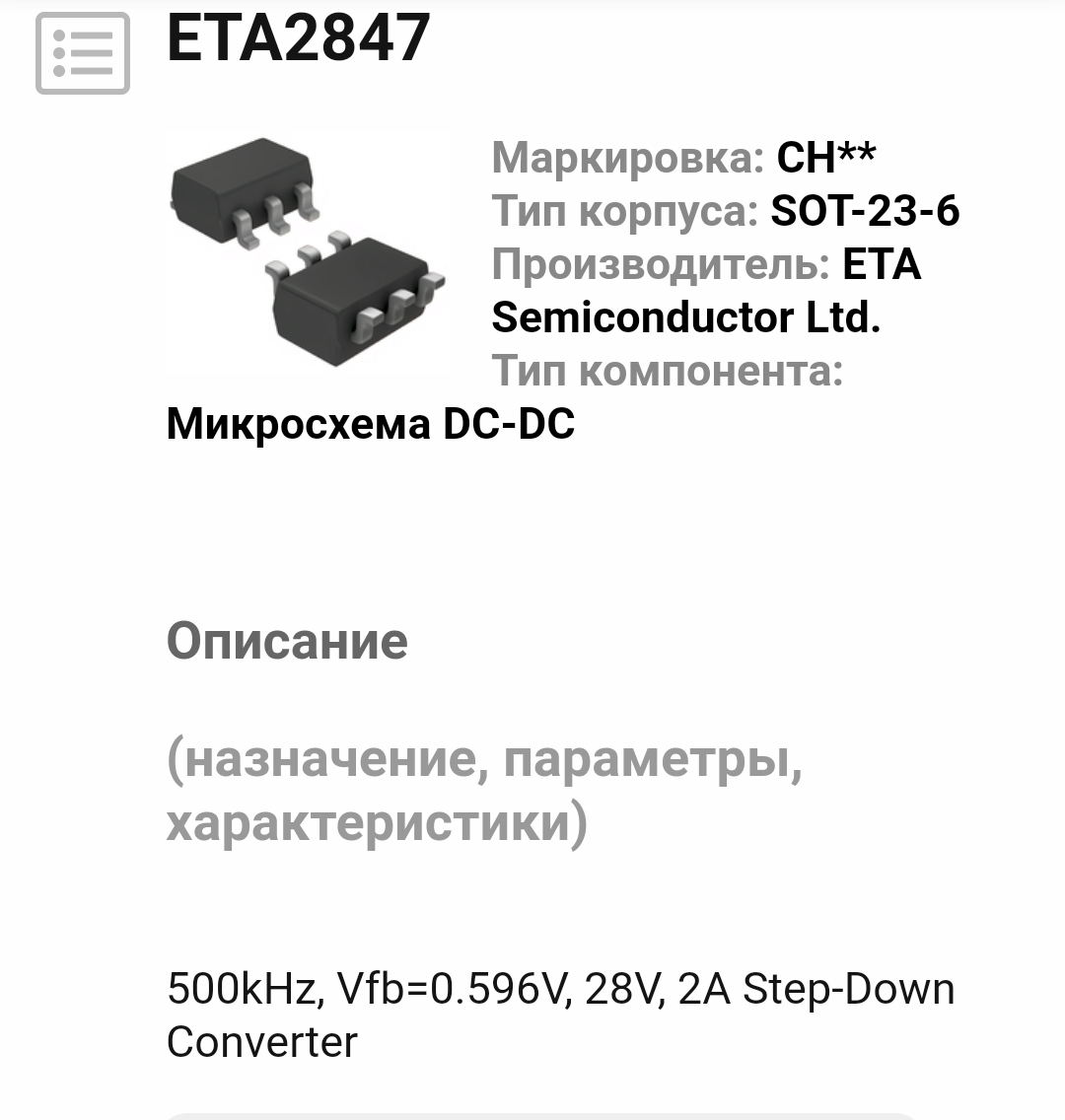

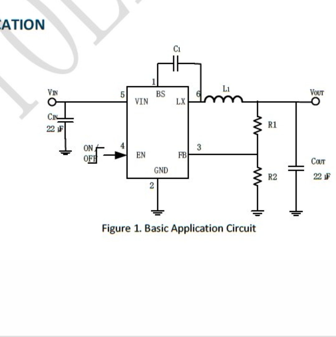

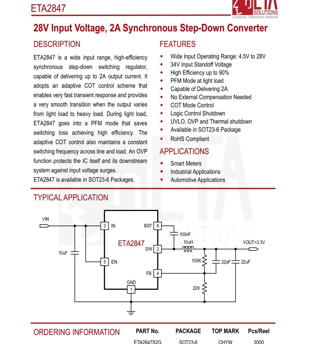

Сообщение #7 От 04/05/2025 17:31 цитата
Примерь.
  Screenshot_20250504-173134.jpg  172.76 КБ  Скачано: 146 раз(а)

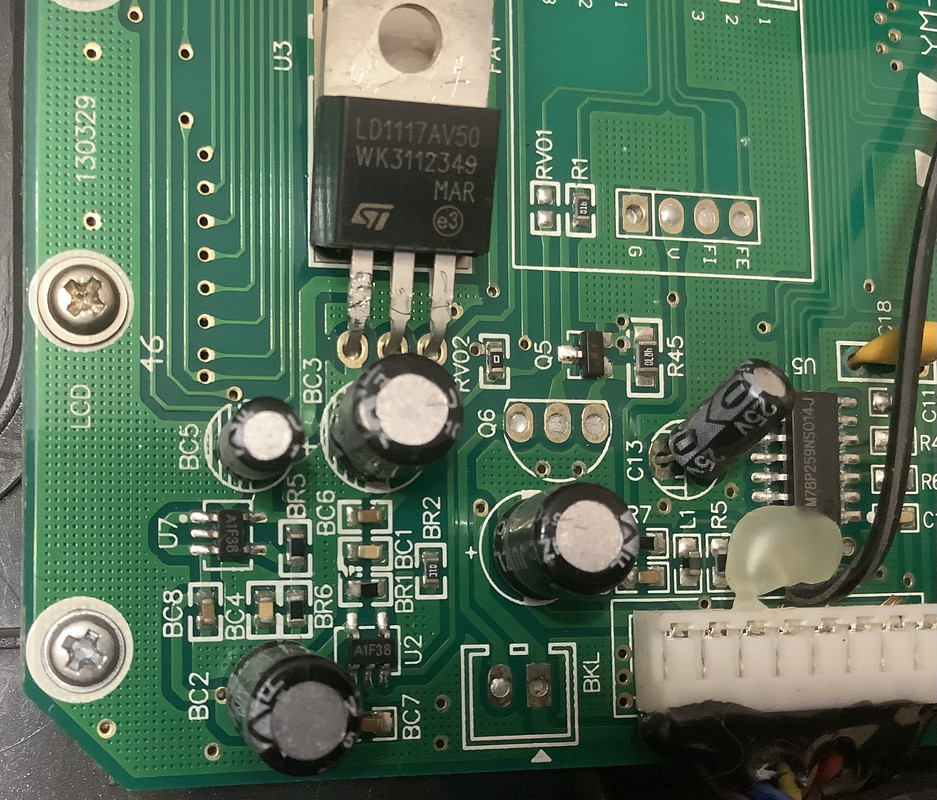

Сообщения: 5
Сообщение #12 От 05/05/2025 05:30 цитата
Вообщем мне кажется это была микросхема TMI3281, что скажете?
birluk
Сообщения: 2222
birluk
Сообщение #13 От 05/05/2025 06:31 цитата
Jackov писал:
ну и где тут 1-6 ?

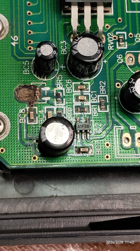

Jackov
Сообщения: 5
Сообщение #15 От 05/05/2025 08:43 цитата
Хорошо, я просто не очень много понимаю, извините. Скажите что и как померить и я напишу результаты. Я просто не многое понимаю, и что-то упускаю в чем не разбираюсь, касаемо того, что вы мне отвечаете друзья. Фото платы скину ниже конкретно того участка. Что именно нужно разрисовывать я ничего не понимаю.
ДОБАВЛЕНО 05/05/2025 08:44
https://ibb.co/5gyymPqq
ДОБАВЛЕНО 05/05/2025 08:46
https://ibb.co/BK2KWPgn
