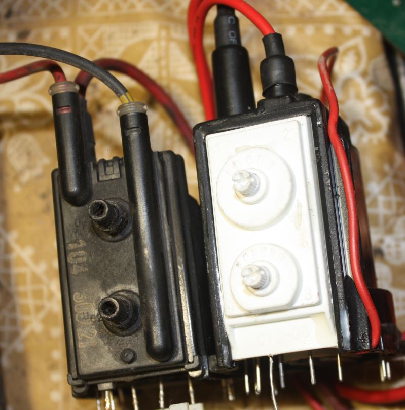

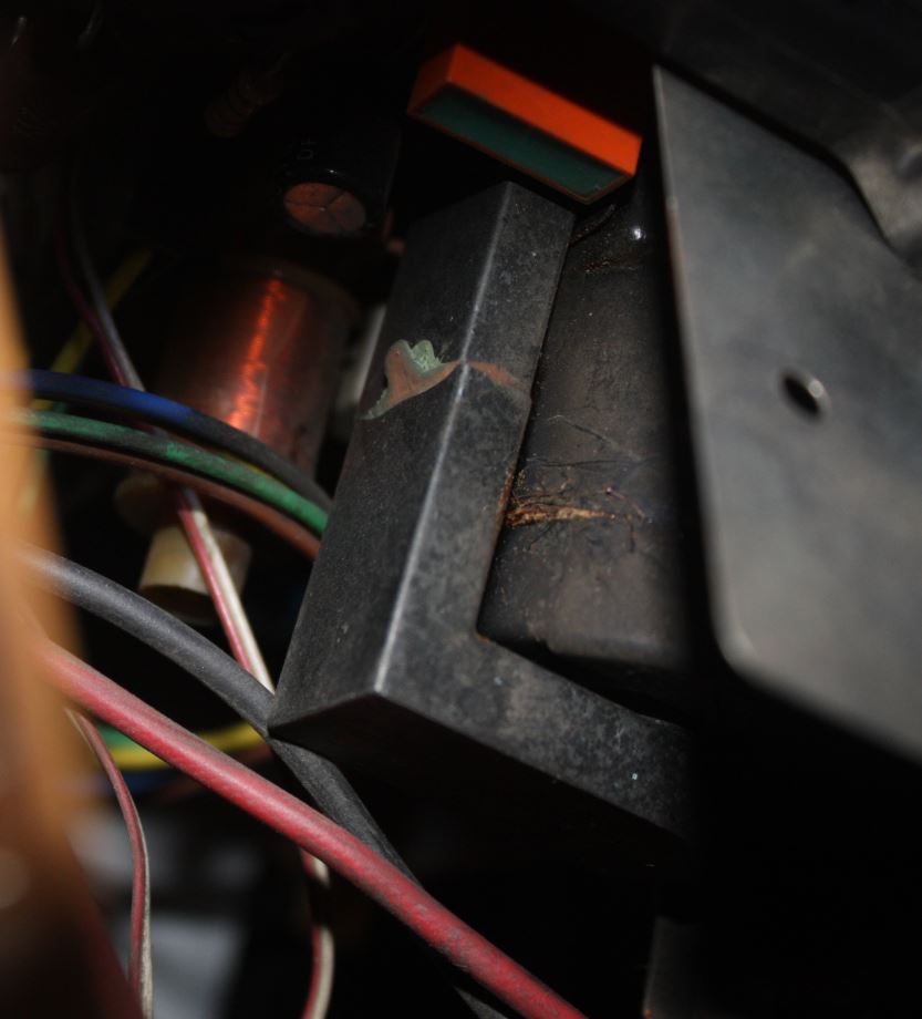

Здравствуйте.
Вчера после хлопка (как здесь выразились - выстрела), потух экран моего телека - Orion CTV022M-TX.
Супруга сказала, что растр сжался, хлопок, как будто электролит взорвался (научена по хлопкам электролитов в комповском бл. питании) и экран погас.
Открыл заднюю крышку, долго искал дохлый электролит , но так и не нашёл, но был сильный запах горелого.
Стал пробовать включать.
Дежурный режим работает. При включении рабочего - начиает визжать строчная (если кнопку долго удерживать на телеке).
Пропылесосил несколько раз, хотя и так был не сильно пыльные. Пару месяцев назад, уже я его ремонтировал.
Сработала пружинка защиты (видимо строчника).
Запаял. Заработала.Но, через день опять расплавился припой удерживающий пружинку.
Видимо, что-то грелось, но разбираться в чём дело, было некогда. Да и схема мудрёная.Куча модулей.
Опять запаял, но заднюю крышку телека не прикручивал, а примкнул , оставив щель для вентиляции.
В общем, после второго тщательно пропылесосивания, стал включать и стала шить строчник на рядом стоящую возле его пластину.
Стал разглядывать, а там трещина и провода из неё торчат из неё ёжиком.
Как я понимаю, предыдущие срабатыания защиты. были из-за перегрева строчника, по причине короткозамкнутого витка.
Собственно, хотел уточнить, действительно, вместо родного FBT - HR6278, можно поставить D372/37 ?
Оказалось, что они сейчас совсем недорого продаются, 5 у.е. Уж не знаю, насколько надёжны.

Сообщение #16 От 17/01/2015 21:25 цитата
Вожык писал:
Действительно. Можно.
http://www.hrdiemen.com/search/index?utf8=%E2%9C%93&orig=D37237
http://www.hrdiemen.com/search/index?utf8=%E2%9C%93&orig=D27237
http://www.hrdiemen.com/search/index?utf8=%E2%9C%93&orig=FAT30011
Вожык
Сообщения: 18
Сообщение #17 От 23/01/2015 16:27 цитата
Yuritsh писал:
Спасибо. FBT - подошёл.Телевизор заработал, без других замен запчастей.
