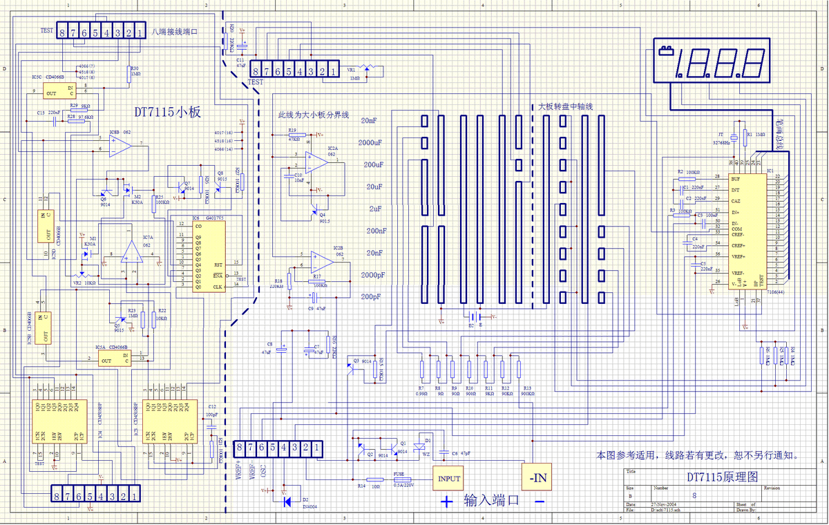

SLAVA-VAK,не могли бы тыкнуть пальцем какой транзистор? ситуация такая же,измерял заряженный.
 Размер файла:  422.85 КБ
 Просмотрено:  2164 раз(а)

liret, У тебя их всего 3 смех

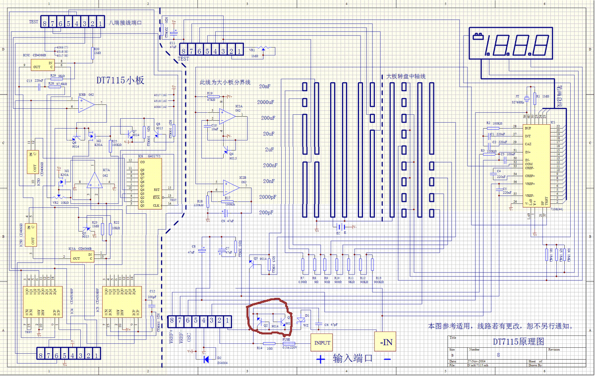

Ребята если пикушки не измеряет, показывает 1 в углу, а нчинает показывать с деления на 20 нан и то с погрешностями у меня было примерно так 03.8, то надо поменять один из транзисторов Q1, Q2 , я поставил простой транзистор S9014, а поломка была короткое между Б и Э
 Размер файла:  423.07 КБ
 Просмотрено:  1506 раз(а)

СМ-7115А:также мерял на не разряженном конденсаторе и вылетели два транзистора,обозначенные выше на схеме,третий живой. Чем можно заменить(у меня на них обозначение кажись FN и все)?

kesha61,
Так на схеме же написано 9014 голливудская улыбка какие проблемы у че нет такого транзика ? в отношение аналога
2N4401
BC387
КТ645А
ЗЫ- А лучше всего ставь КТ815 во транзик классно! голливудская улыбка

Да им можно вместо этих транзисторов ставить два диода в разном направлении.
Эти два транзистора по входу выполняют роль этих диодов в режиме лавинного пробоя для защиты от заряженных конденсаторов.
Но полноценной защиты они не дадут всё равно.
