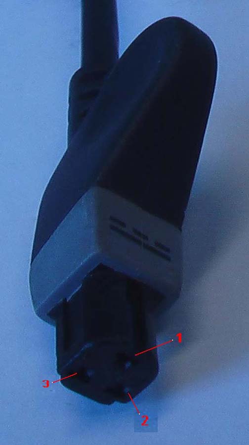

Разъем питания для ноутбука DELL. 3-х контактный, тот который втыкается в сам ноутбук. Пользователь в буквальном смысле оторвал провода от разъема. Не могу разобраться, что куда припаивать, так как пользователь постарался. Из БП выходит только 2 провода, питание на них есть. надо полагать, что 3-й контакт это земля. Просто боюсь ошибиться, перепутать + и - Кто знает, помогите пожалуйста! идеально было бы с картинкой, ответы можно присылать на . Заранее спасибо!

Могу помочь! Имею бп DELL model:PA-1900-05D и ноутбук INSPIRON 1100. Мерил осциллографом, без нагрузки. Плюс 20 вольт обнаружил на выводе #3, относительно выводов #1 и #2. Судя по всему, выводы 1 и 2 замкнуты, но нет под рукой омметра. Распиновка на фото!
  IMGA0200.JPG  41.01 КБ  Скачано: 5851 раз(а)

Здравствуйте DEF! большое Вам спасибо! тут мне за неточность уже высказали правда улыбка Я при запросе не указал модель ноутбука и БП. БП у меня именно такой же, как у Вас- model:PA-1900-05D, а ноутбук Inspiron 5100. Попробую теперь отремонтировать. Еще раз огромное Вам спасибо!
