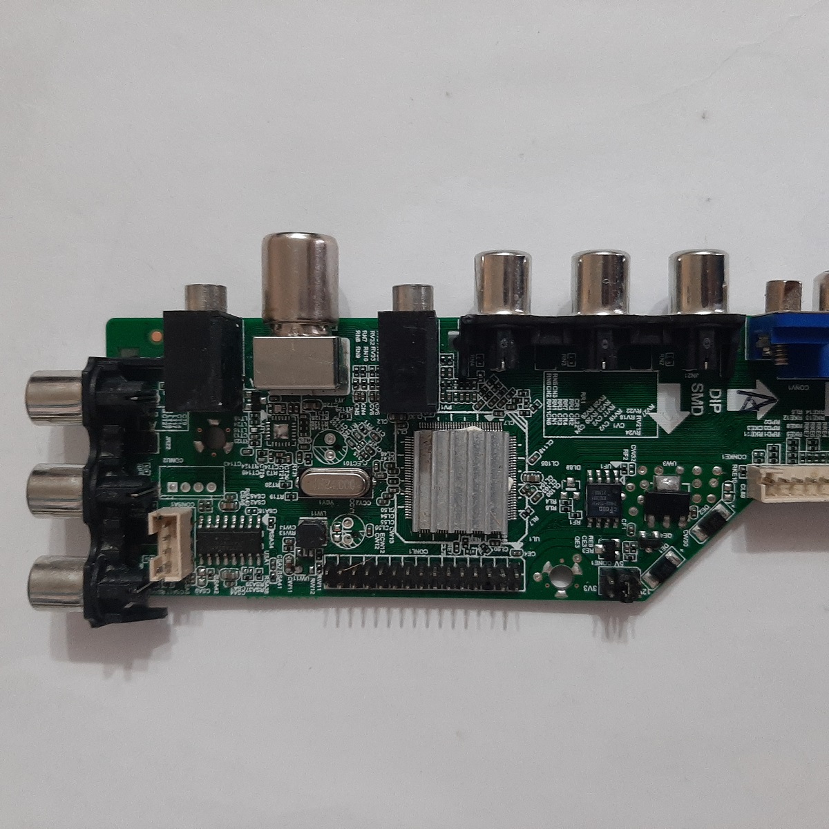

блок питани. отдельный - выгорел полностью, элементы смд, возле транзистора силового- не читаемые. Установлен шим с маркировкой 281H22. О ней инфы-ноль, в нете нашел, аналог OB2281, но и тут в даташите. схема есть , но без номиналов.
Шасси (Main Board): TE.MS3463.EA671.

Проще ca-888 воткнуть и не париться.
  CA888_08.jpg  74 КБ  Скачано: 61 раз(а)
