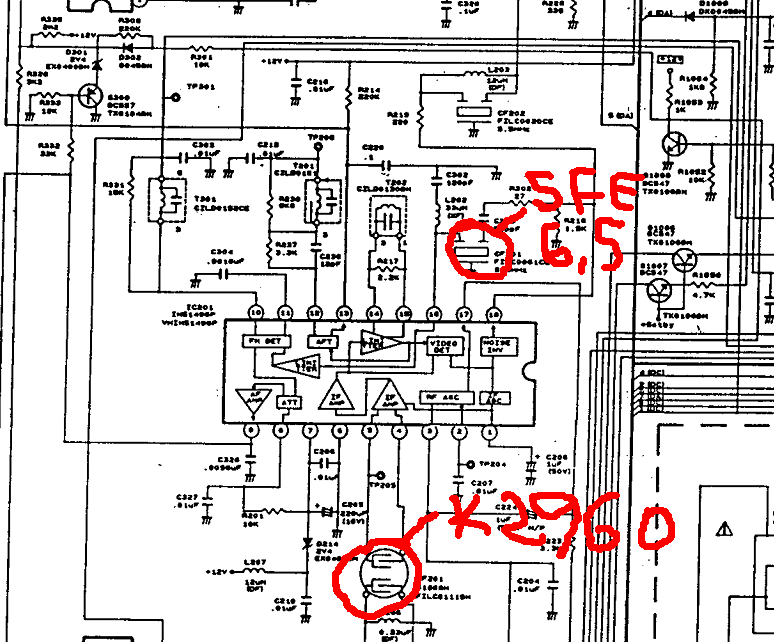

Пробовал я к IF и вход и выход конвертора, и через пикушник, нет результата, если синий провод с фото, есть скрежетащий звук.
Сергей Блинов
Сообщения: 150
Сообщение #65 от 02/07/2014 21:59 цитата
Меня устроило, как на фото припаян конвертор, остальное по схеме 54 шарпа CF203 рыжий SFE, кстати звук был и без конвертора, с ним просто лучше шипения почти не слышно!!! Осталась ток G1698, K2950 не смог найти!!!

Ребяты, сёдня ещё раз всё попробовал. Короче с конвертором получился чистый звук, распайка на фото, G1698 ваще можно убрать!!! Но если контурами делаешь картинку и звук отлично, потом некоторые каналы сбиваются, и не настраиваются. ВЫход найден, - правильно вы писали(работы на 5 мин) Короче, - для 37 телека, где нет CN2 в схеме, меняется G1698 на K2950, 55, 66 (в моём случае нашёл K2960M), и............
ДОБАВЛЕНО 03/07/2014 20:43
и вместо CF301 SFE 6.5 оранжевый, покрутить 301 контур, ВСЁОООООООООООО!!! Спасибо всем мастерам, за вбивание советов!!!

Если внимательно посмотреть на фото,то мы увидим,что конвертор включен вместо...входного фильтра! Извините,но мне одному кажется,что это бред?!
Да и схему по сравнению с 1стр. мы видим уже несколько другую. смех

Писец у вас в голове.Над было писать конкретно, куда паять конвертор. А тут всё методом тыка! Если к CN2 подключить конвертор, звук есть но с шипением елеслышным. Если, как на последнем фото, - звук чистый, но каналы сбиваются некоторые!
Схемы две на 1 стр. от 37, где и я копался. и от 54 шасси такое же только с CN2 Возможно и не так подключается конвертор, но только с такой распайкой был чистый звук.
