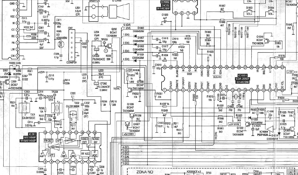

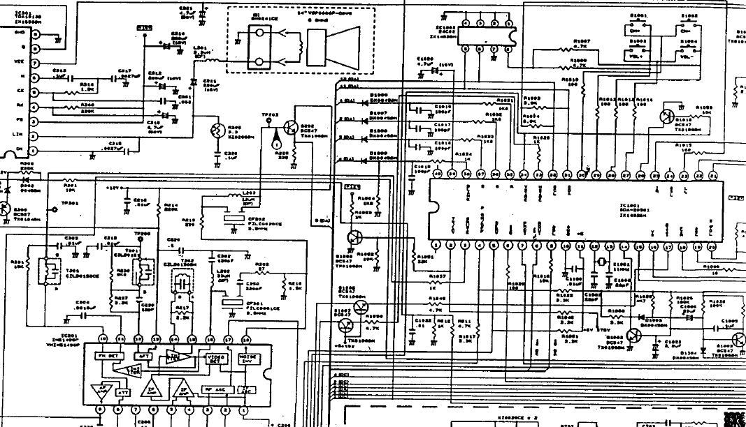

Шипит звук по ВЧ, по видео всё ОК. Перепаивал фильтры на 6.5 Всё также. Можно было б допаять недостающие элементы, как в 5450, но что такое CN2 в схеме??? Вообще дайте наводку. В 72DS-18,знаю, прилеплена схемка с фильтром 6.5 на вроде 59 ногу проца. А тут я не пойму, чё сделать... На фото ещё какойт фильтр 4 ногий... Возможно есть отличия меж T6.5A и T6.5B

Фильтр ПАВ (после тюнера) тоже менять надо.А что,конвертор не проще воткнуть?
CN2 судя по всему есть место под разъём как раз конвертора.

Исправил, херню перед этим написал. С 18 ноги микросхемы IC201идёт видео или ПЧ звука? Похоже,что видео.Таким образом,CF202 иCF203 фильтры надо поставить обратно,а CF301 поставить рыжий SFE6,5.

Чегой-то смотрю я в схему и про фильтры и конвертеры не совсем понимаю: у M51496 вход ПЧ звука 16 нога и фильтра по ней я на схеме не вижу, 10 нога - контур детектора звука (LC а не ПАВ). CF202 и CF203 заградительные фильтры по видео, от них звук вроде не зависит. И из начала темы непонятно было изначально в этом ящике 6.5 или нет.

БЕЗЫМЯННЫЙ, А ты не в схему, а на третье фото посмотри. А по схеме 16 - явно не вход,так как через L202 и C302 сидит на корпусе.

STIPLER, ну посмотрел, не полегчало, микросхемы то не видно. То что на схеме "16-явно не вход", так это имхо оставьте при себе. На другой схеме конкретно видно что на 16 ногу идет SFE, а детектор все равно LC. Так что либо один стандарт с перестройкой контура и скорее всего с заменой фильтра, либо конвертор и скорее всего тоже с заменой фильтра.

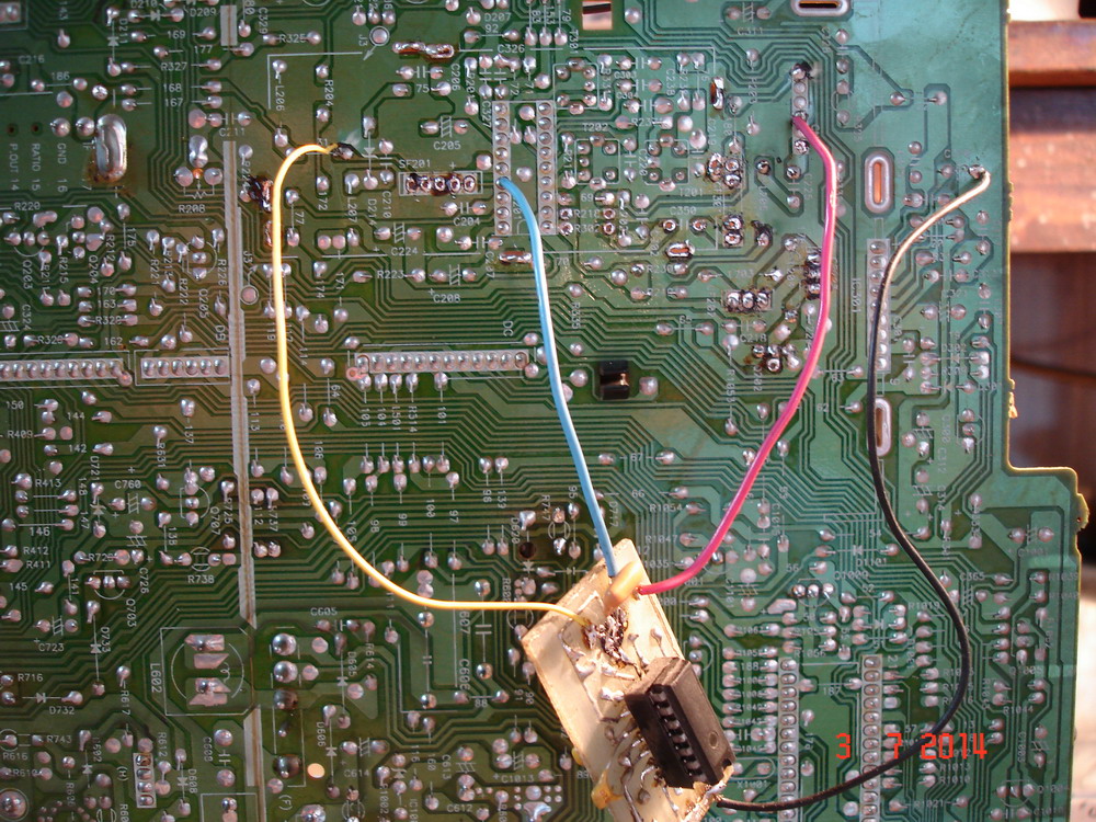

Изначально стояли 5.5 сёдня откопал вроде похож на конвертор, пробовал и с рыжим 6.5 и с синим звук шипит. В схеме шарп54 с таким шасси нет ваще CF301 С конвертором отсоед CF301, добавил по схеме от54 телека недостающие детали. Пока слеп, как котёнок. CF203 6.5 202 - 5.5 в конверторе 5.5 Фотки не могу уже добавить.
ДОБАВЛЕНО 27/06/2014 00:18
АААААААААААААА. понял завтра посморю SF201 - уже сегодня
ДОБАВЛЕНО 27/06/2014 00:21
Ещё раз поясните на IF тюнера тыкать конвертор иль на 1 контакт CN2 ???
