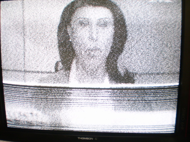

Кадровая полоси снизу вверху поджато изображение.
с такой кадровой встречаюсь впервие нужна помощь.
Заменил кондери.
+21в cl52 питание кадровой
+13в cl51
cl01 питание TEA2029C
+147В ср41 питание строчки
Диод DL22 .cl22 .cl54 менял
изминений нет

Такого телика не попадалось.Но ,по картинке, либо литы по пит кадр.; либо глина (керамика).
кондер запаял сразу новий непроверил его а он с...а в обриве пол дня убил на его.
