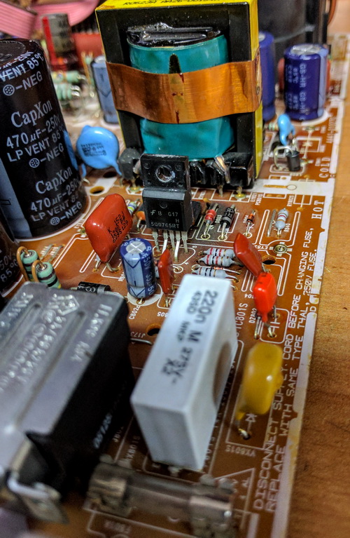

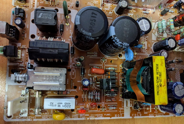

Всем доброго времени суток, 2-й раз принесли в ремонт телек, диагноз - не включается. Когда приносили 1-й раз, проблема решилась заменой вздутых кондеров. Поработал месяц и вернулся с той же проблемой. Вначале при включении издавал щелчок, сейчас вобще тишина. При вскрытии обнаружил потемневшие участки на плате в цепи блока питания (см. изображения). Основное подозрение пало на микруху 5Q0765RT, обвязку проверил - в норме, пробоев не обнаружил. Покопавшись по просторам инета, выяснил что эта шимка довольно часто выходит из строя. Кто сталкивался с подобным, что посоветуете - микруху под замену? Даташит и изображения прилагаются

Конденсатор поменять, стабилитрон выбросить.

iv-9 писал:
Менять С802? А что вместо стабилитрона, ничего?

Да. Можешь поставить, вместо 27V на 33V.

Всем доброго утра. Как оказалось виновник тот самый синенький кондер С802, как и говорил iv-9, 33мкФ/50В, странно что я не обратил на него внимания, вроде бы кондер как кондер никаких подозрений улыбка. Оказалось при проверке LC-метром ESR показало 17 и емкость 25 вместо 33. Заменил на 47мкФ/50В и всё заработало! классно! Осталось только собрать и контрольную проверку сделать! Всем спасибо подмигивание
