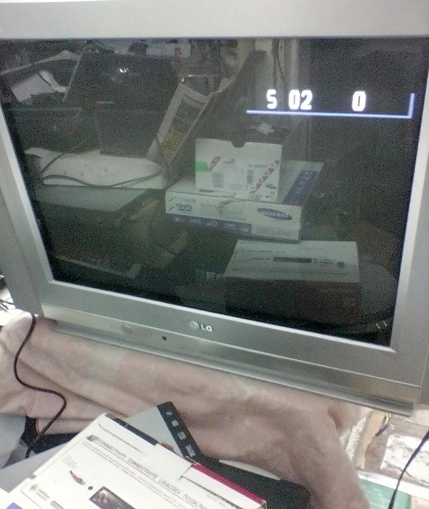

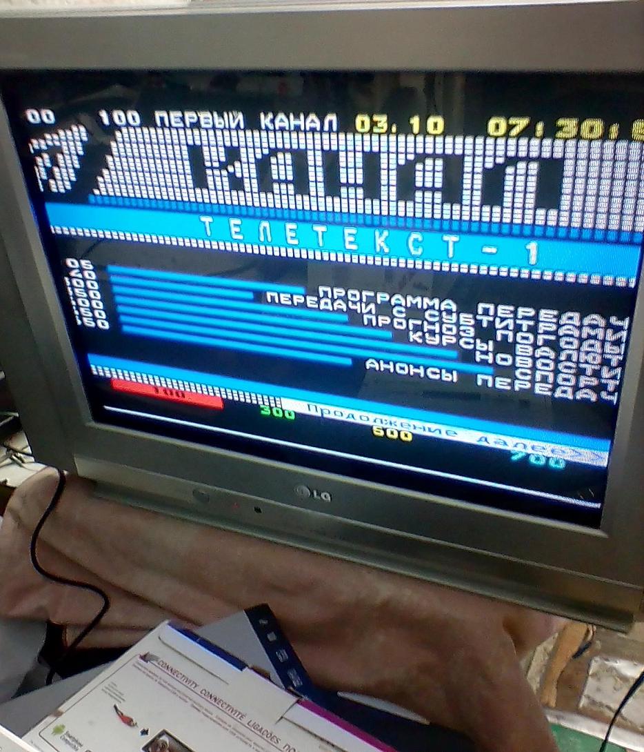

по сути. тв включается,слушается пульта,переключает программы,заходит в телетекст,показывает заставку от двд проигрывателя. но в режиме тв-только звук есть-номер канала есть,скрин чуть-добавлю-есть полосочки. такой деффект--как будто разрешение изображения не правильные стоят.в сервисе пробовал перебирать значения,память другую ставил.вторая неделя- долбит этот тв,что я в нем не так делаю?

hflbr66, У тебя на первой фотке в режиме телетекст + ТВ картинка то есть!
Разбирайся с гашением.

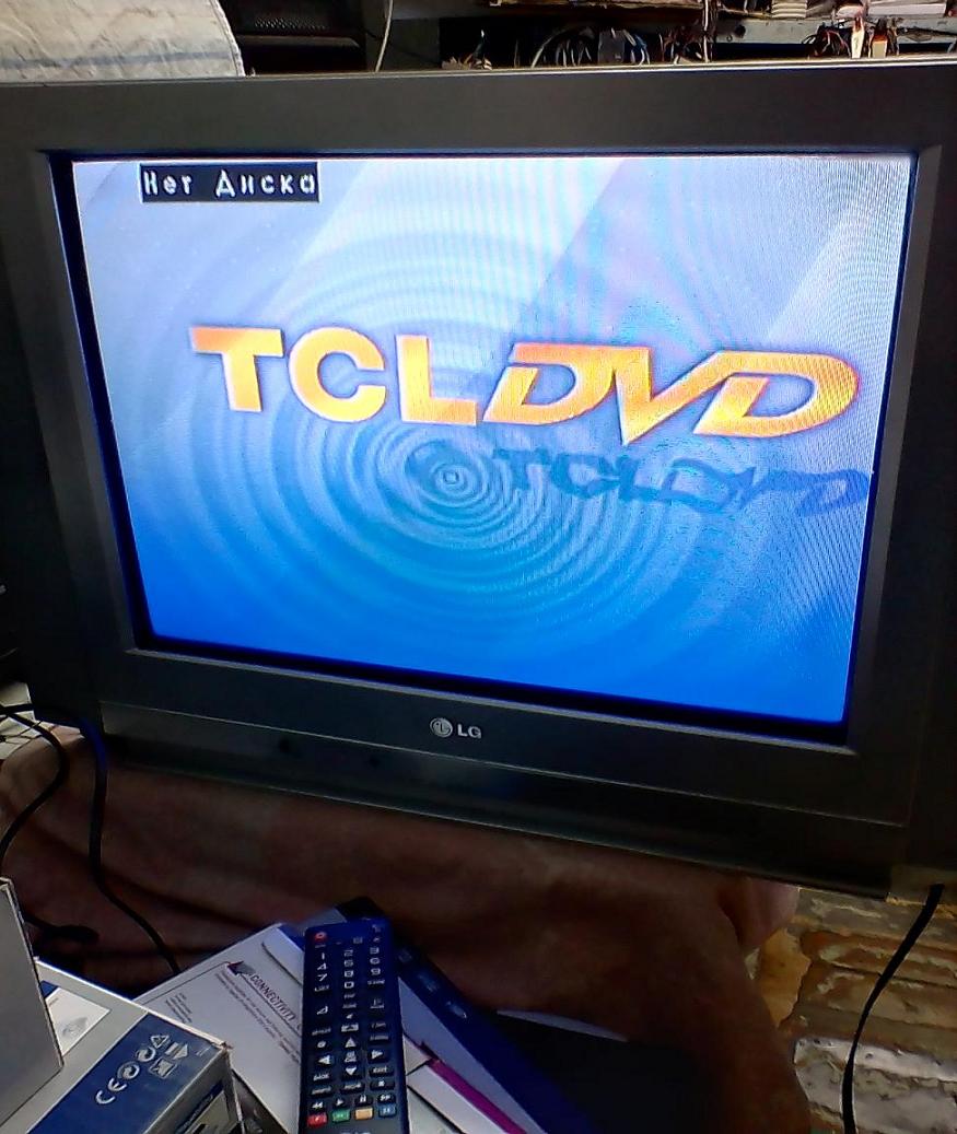

картинка и в двд есть-заставка двд,как загрузиться диск-пошло кино-черный экран и звук есть.сначала думал-не вышел из тхт(тв без пду был)сходил,купил родной-все так же. люди(заказчики) так и смотрели кино в полэкрана.буду мерять пк и вокруг проца

с этим и пришел.когда в режиме тв--труба запёрта-по 170-175в на катодах,нажимаю кнопку телетекста+тв--140-150в,в режиме только текста--чуть больше 150в.
