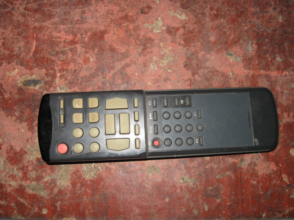

Моноблок шасси PS14, состав TDA8362, STR-?6309, M37210E, подскажите последовательность настройки и памяти в этом телеке, вхожу в меню, настраиваю программу, запоминаю с помощью верхней правой кнопки, высвечивает зеленым запомнить на экране, выхожу из меню, нажимаю кнопку переключения каналов, начинается по новой автопоиск и канал не фиксируется.

После того , как настрою в меню несколько каналов , и запомню, кнопкой "М" на пульте, что подтверждается написью запомнить зеленым цветом, выхожу из меню, пробую переключить какналы, при помои кнопок " какналы по кольцу" , стрелка вверх и вниз, начинается настойка программы , поиском, с бегущей графикой, может при нажатии на память "М" она должна поменять цвет

Респект и уважуха классно! Telik, автопоиск не пошел, каждый канал сбрасывал (clear- на ПДУ -3 кнопка от красной ON-OFF), в главеном меню, кнопка на ТВ Stop-eject. , после настраивал ручной настройкой ,в меню настройки ( сверху в низ ПДУ 4кн, слевой стороны), запоминал Stored( верхняя кнопка с левой стороны) и так , каждый канал. Предворительно в контуре TDA8362,выломал кондер и навесил новый
