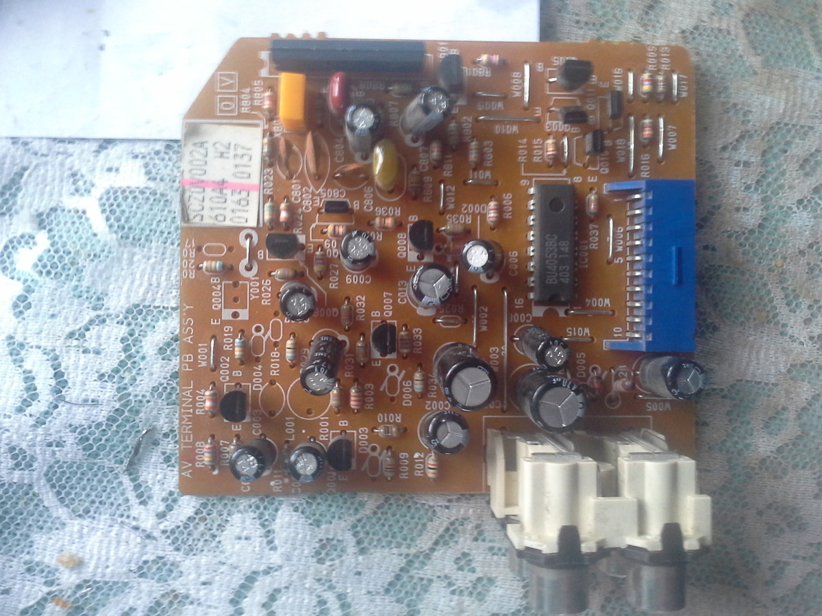

ПРОБЛЕМА
С линейного тишина.С антены был звук каналы переключает меню работает.Попробовал уменьшить скрин появилось нормальное изображение с линейногопопрежнему тищина.
Напруги в норме.Видео проц обмерял есть небольшое расхождение на 2-ой ноге занижено.
Вопрос-может ли причиной бить ЕПРОМКА или искать в другом месте?
НАПРАВЬТЕ на путь истины...

Серег, это конченое шасси. Несколько раз попадалось и каждый раз мечтал, шоб последний. GoodRa, для начала там электролиты, особенно на маленькой вертикальной плате с СМДшками и паять, паять, паять и смотреть трещины в дорожках возле впаянных ног модулей.

ребята спасибо.Я пришел к тому же ,что причина в маленькой переходной плате сегодня некогда было завтра займусь напишу о результате.А шасси конченое это факт столько кольцевых трещин я еще не встречал...

Подскажите пожалуйста как здесь происходит переключение режимов TV-AV Просто я так понял не происходит переключение режимов,переключаю с пульта на АV а телик все равно работает с антены?

TV-AV комутаются на отдельной платочке сигналом tv-av.
GoodRa
Сообщения: 111
GoodRa
Сообщение #17 От 22/02/2017 11:04 цитата
[quote="БЕЗЫМЯННЫЙ"]TV-AV комутаются на отдельной платочке сигналом tv-av.
Это она или там еще есть маленькая

Сообщение #18 От 22/02/2017 14:41 цитата
Судя по разъемам она.

спасибо завтра перелопачу.А за комутацию отвечает вся плата или микруха?

ВСЕМ СПАСИБО!!!! решено-два электролита,оторванный разьем все на комутационной платке AV\TV, плюс куча трещин по всему шасси.Тему можете закрывать.СПАСИБО
