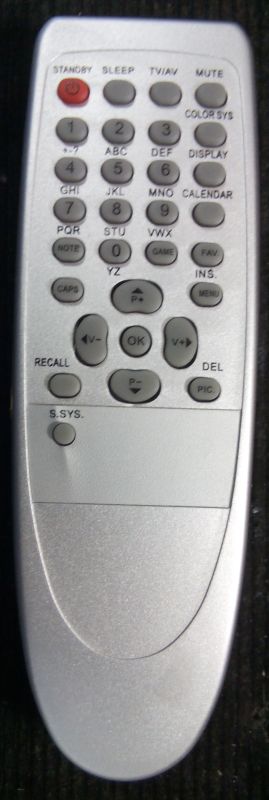

Телевизор Sanyo CL14NB01, шасси 40-2118MH-MAK1XG. Ничего не нашел на форуме и решил внести свою лепту. Может даже бесполезную...
Процессор - TCL-A30V02-T0;
Память - 24C08;
Блок питания - MC44608P40 и 2SK2645;
ТДКС - 37-BSC250-2310X;
HOT - 2SD1555;
Кадровая - LA7840;
Тюнер - TCL79107D5B3-E;
Звук - TDA7057AQ;
Коммутация - HCF4053BE, HCF4066BE;
Кинескоп - 37SX110Y22-DC05;
Пульт - RC-1153012.
Схема, фото и прошивка приложены...
Вход в сервис (см. вход в сервис для шасси TCL M28):
"Для входа в сервисное меню необходимо установить Volume = 0, удерживая на телевизоре VOL- нажать DISP . На экране в правом верхнем углу отобразится символ D."
