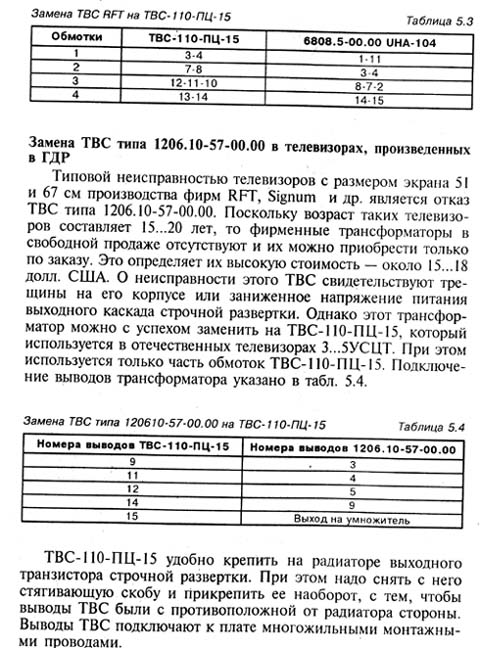

Все напряжения занижены и слышен свист ТПИ в БП. Искал причину в плате БП, как будто транзисторы исправны, есть накал на кинескоп, высокое напряжение, только мало... Подскажите в чем может быть причина если у кого-то было такое. Заранее благодарен.

Aurel, в первую очередь проверь есть-ли на входе300В.

Впочту... 1.5м.................БОЛЬНОЕ МЕСТО ТВС.....

Aurel, Вано прав, отлично встает на то же место110 ПЦ 15, один вывод даже остается" про запас" улыбка

Aurel, если причина в ТВС,то подключение 110ПЦ 15, у меня есть.Под 51 кин.вариантов несколько,верен один!

Вот ещё инфа улыбка
  1234.jpg  94.02 КБ  Скачано: 6387 раз(а)

Господа, причина оказалась в электролит. конденсаторе на фильтре питания 220мкф/350В (обрыв или сухой конд.).
