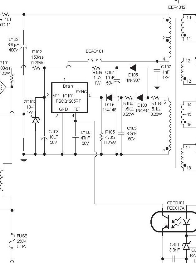

| Здравствуйте! В телевизоре UNIVERSUM FT 7117 –шасси FIN LUX VY50-50 не запускается блок питания. Блок питания собран на TDA 4605 , процессор SDA 20320. Блок питания нагрузил на лампу ,лампа моргает,светодиоды тоже.На лампе напруга гуляет – но телек в дежурку не включается. Кондюки в блоке питания проверил, менял полевик,оптрон, TPL их две по управлению оптопарой,транзисторы по управлению оптопарой –все тоже самое. Кто может помочь .Юрий |

| На схеме указаны напруги на 4605, и напруги по вторичным цепям в режимах on и off. А у вас что? Где замеры хотя бы на микре? |

| Кондюки электролиты менял,резисторы выпаивал проверил -норма. Диод на 6 ногу микросхемы менял, Питание на 6 ноге плавает ,от 7 до 10,5 вольт. На лампе тоже плавает от 35 до 60 вольт.Микросхему менял. Юрий |

| Напругу мерял на всех ногах,но они все тоже плавают,пробовал отключатиь нагрузку 7 вольт,28 вольт,лампу вешал на 135 сразу после диода .Ничего не дает.Случай совершенно не тот.Юрий |

| кар писал: | | Питание на 6 ноге плавает ,от 7 до 10,5 вольт | Наверное, не плавает а дергается. Блок питания находится в старт-стопном режиме. Или не хватает энергии для запуска, или она теряется где-то, например, из-за повышенного энергопотребления по вторичным цепям или из-за неисправности тпи, или из-за неиправнолсти цепей запуска и их питания. То есть неисправность может быть везде. |

Кондюк сетевой пробовал менять.Напряжения на ножках микросхемы
1-почти 0
2-от 4,5 до 6,5
3-от 1до 1,6
5-если смотреть тестером от0,2 до 0,5
6 писал
7 от1 до 1,8
8 от 0,02 до 0,08
Кусок схемы пока не могу выложить не получается более или менее хорошего качества.
Импульсник полностью без нагрузки не оставлял-нагружен на лампу и оставлял питание 17 вольт,так они на оптопару завязаны. |

кар, Я тебя по ссылке посылал что бы ты прочел о принципе работы БП на мс TDA4605, и о ее характерных неисправностях. А случай как раз твой, читай и думай. За ручку водить тебя ни кто не будет.

Одна небольшая подсказка - выпаяй полевик и на 6й ноге мс смотри импульсы запуска. И впаяешь его , только тогда, когда будешь уверен в их правильности.Мс 4605 хоть соответствует твоей ?
Смотри также соответствие осцилографических точек.
Тщательно проверь каждый элемент схемы.
