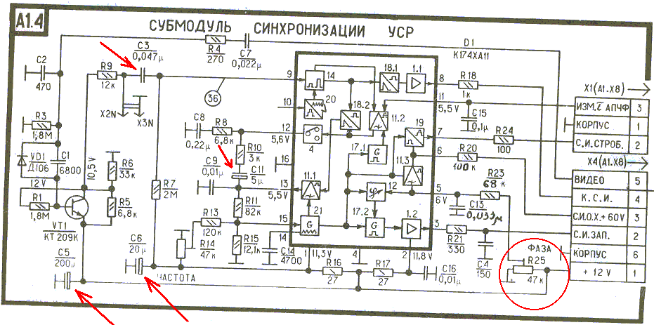

Сообщение #9 От 07/08/2012 16:09 цитата
dk5656 писал:
мне 58 лет
Неужели 3УСЦТ не чинил???
УСР - субмодуль синхронизации УСР.
ДОБАВЛЕНО 07/08/2012 17:13
Подай на него 12В.
С.И.ЗАП. - на базу драйвера БСР.
ДОБАВЛЕНО 07/08/2012 17:19
http://monitor.espec.ws/section1/post1374553.html#1374553
  _174_11_3_4_.gif  52.48 КБ  Скачано: 573 раз(а)

Хорошая мысль, но это только для проверки ТДКС, еще уровни выходного сигнала не совпадают, 5 и 12в. Можно спалить кадровую и др. по питанию со вторички ТДКС. Хто нибудь ставил?

Он думает, что на коллекторе HOT будут импульсы в 2,5 раза больше и т.д. улыбка

dk5656 писал:
Хто нибудь ставил?
Ставил УСРку на 54 - грозовой.
После ремонта БП строчка не запускалась.С проца не было СИ запуска.А из дежурки выходил.Ещё сигнал ВИДЕО подавал на УСР с AV выхода.

dk5656, Если сомневаешься в корректной работе ключа - ограничь СИЗ стабилитроном 5.1 улыбка
