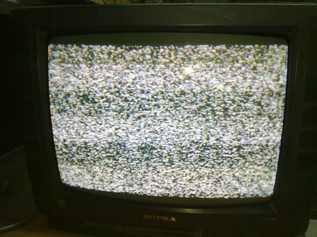

Была кадровая линия. Сгорела TDA8356 и R305 по 45в. Заменил их, начал показывать на верхним части, а снизу сжать до центра .На кадре тонкие линии. Рис 1, Рис 2.
Звук есть. Пульт работает. Схема такая: рис 4.
Все детали в обвязке проверено и заменено. . А ножках TDA8356 1-2,3в 2-2,1в 3-18,1в 4-7,1в 5-0в 6-45,5в 7-9,7в 8-5в 9-7,4в
Когда замыкаю выводы 4 и 9 (R304), кадр открывается полностью, но 2 раза больше (рис 3 ).
Даже М\С заменил 3 раза. Нет результата. Кто по курсе?

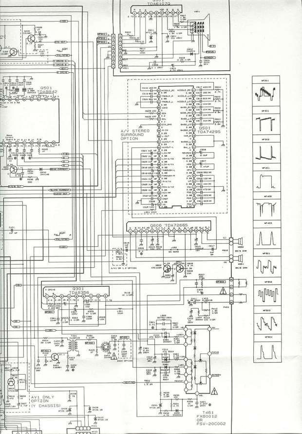

mex, У тебя схема перед носом, откуда у тебя на 3-м выводе микры 18 вольт? Что мешает проверить соответствие осциллограмм?

Почему вы соединили R303 с R308? На моем схеме вывод 3 через R303 соединен к С311 и D382. Просто D382 там не видно.

mex, Я соединил??? Да боже упаси, это обман твоего зрения. Нарыл вот схемку такого шасси, и приклеил участок КР, что бы ты на приведенные напруги посмотрел. А если у тебя есть оригинал схемы, то будь добр приточи ее здесь, это раз.

Вот схема на верху и там R303 соединен к С311, а не к R308 !

Тдкс - D382 - и 3-я нога 8356 = 17,8 в
