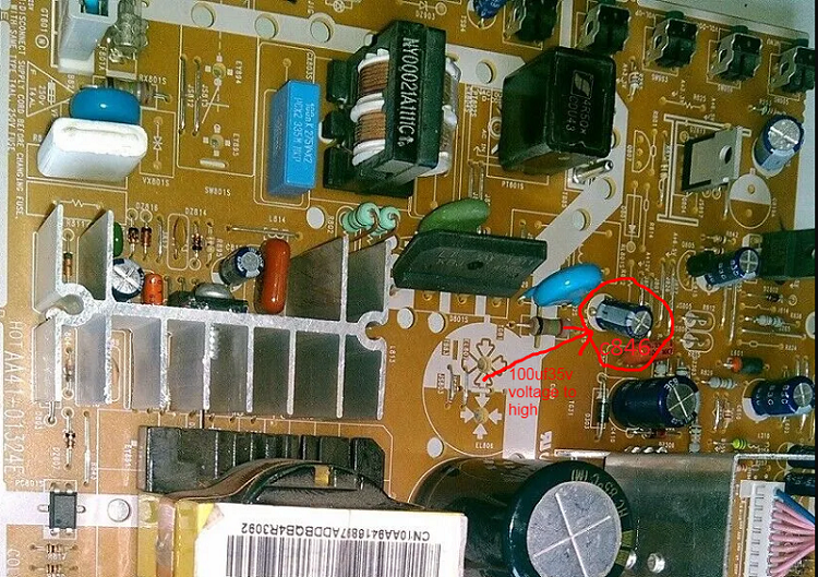

Samsung CS 21z43zgq шасси kscb
шасси kscb
проблема такая на выходе B+ 170 вольт, литы в первичке поменяны и strk
СОСТАВ ШАССИ:

drobi, у тебя в дежурке 170 или в рабочем?
drobi
Сообщения: 12
Сообщение #10 От 23/08/2012 21:27 цитата
может кто сталкивался в подобном шасси завышенно питание B+ в рабочем 170 в дежурке 120v

drobi
Сообщения: 12
Сообщение #13 От 23/08/2012 21:39 цитата
оптрон менял... и TLxxx результат 0

drobi писал:
Может наоборот? Как определил? Шо вышибло при этом - с каким диагнозом он к тебе попал - не принёс - же его клиент к тебе и сказал , чёт у меня в рабочем питальник лишка выдаёт - типа размер по строке увеличен! смех подшучивать, дразнить
Та и принцип работы тебе походу не понятен! Вот где mileshca, со своим SE(110)120 бля - он бы ща сказал шо неисправна именно она! голливудская улыбка смех

drobi
Сообщения: 12
Сообщение #17 От 23/08/2012 22:05 цитата
поступил в ремонт транзистор в строчнике пробитый... транзистор вытащил и замерил напругу 170 в рабочем

drobi писал:
ты просто не сталкивался с этим ТВ. Подключи лампочку между К-Э транзистора, тогда делай замеры. Зря ты к БП домахался (ИМХО)

drobi писал:
А там шо в цепи стабилизации больше ничего нету?
