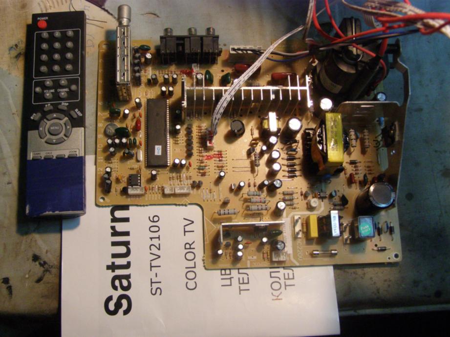

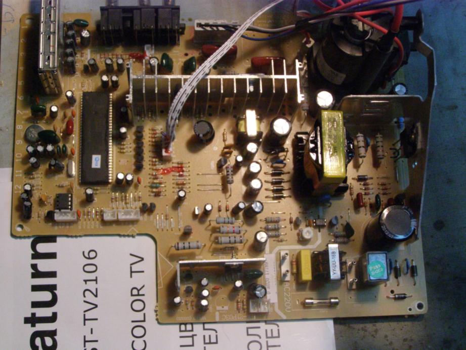

Слет сервиса VS глюки проца? ТВ Saturn ST-TV2106 (HX-21P03C)
ТВ поступил с комменариями клиента "малой поигрался с пультом" - Слет прошивки, нет русского языка в меню, отключается через небольшой промежуток времени 2-5 мин..
ТВ новый - ему 2-3 месяца.
Состав:
ТВ - модель Saturn ST-TV2106
Шасси - HX-21P03C
Проц - TDA11106PS/V3/3 (подозреваю что болванка наклейка HX)
HOT - C5296
Vertical - UTC78040
Power - TT2075
Tuner CXEL VS1-1GS-BG
FBT BSC25-T1010A
Tube - TOSHIBA A51KSV 73X
Вход в сервис - меню 6483. Для доступа к следующим подменю заново - меню 6483.
Тв не принимает другие прошивки - переписывает их.
С чистой (FF) включается и прописывает ее.
Поиски прошивки здесь http://mobilforum.uz/showpost.php?p=64935&postcount=23
Схема структурно похожего ТВ в атаче...похож но не совпадает позиционные номера эллементов..
http://monitor.net.ru/forum/viewtopic.php?t=207820&postdays=0&postorder=asc&start=32 - по сервис меню помогла тема и пост KRAB.
В С/М есть ловушка – опция SETUP SELECT, которую нужно установить в «1» (находится в M2 - втором подменю с/м), т.к. при значении «0» – только разделы 0…2, а при «1» открываются все разделы 0 – 9.
Однако в моем случае немного не так. Доступ в расширенное сервис меню появляется просто при выборе 3-го уровня вложения (трижды зайти в сервис!) Вход одинаковый. опция SETUP SELECT - ОТСУТСТВУЕТ!
Перебор расширенного меню кнопкой Mute или просто кнопками 1-9 (10 и 11 только кнопкой Mute).
Легко удалось подстроить геометрию, включить руский язык (F9 меню), но телек продолжал отключаться.
Сразу при поступлении были проверены все конденсаторы на ESR, напряжения БП.
-13,5=13,9; 110=109,6; 13,5=13,93; 26=26,8; 11=11,63; 16=16,9
БП - ОК!. Обмерен проц:
2 и 3 ножки 4,9в (на схеме 3 должна быть 8 вольт но тут они обеденеы с 2 и там +5)
22 - 4,9в
33; 40; 43; - 3,35в
54 - 4,8 (0.2 падет на дроселе L203)
Питание EEPROM - 5 в.
48 (ABL) - 3,5-4,5
47 (BLKN) - Vguard - 2.8
57 (FBISO) - 0-0.150в
Удалось избавиться от отключения ТВ похоже отключением защиты V-PROTECT. В сервисном меню (F10)
X-PROTECT 1
V-PROTECT 0 (При 1 ТВ отрубается переодически)
Цепи защиты V-PROTECT Проверены.. неисправных эллементов не обнаружил.
вот думаю что делать отдавать так или ловить дальше..есть подозрение что ТВ такой с завода (кисайы что с них взять), но опасаюсь что то пропустить..
ДОБАВЛЕНО Май 26 2013
Дополню фотками шасси.
(Фото чуть пожже вышлю для пополнения базы ТВ)

Я идиотсумашествие упс!...при повторной проверке оказывается цепей по 57 ножке процика в данном ТВ - НЕТУ... ножка просто в воздухе висит.
А так как она нажреться помех ТВ и отрубает когда ему вздумается. Вот оттуды и странная напруга 57 (FBISO) - 0-0.150в.
Судя по отметкам от щупов на плате при проверке я перепрыгнул по дорожке и просто отзванивал не те элементы сумашествие (принял их за цепи 57 (FBISO)).
грубость
Ошибку выявил при попытке отследить эту цепь защиты от м\с кадровой обратно к процессору..а не тут то было - нет там ничего...
Обкатку ТВ прошел - выдаю клиенту. Думаю тема закрыта.
