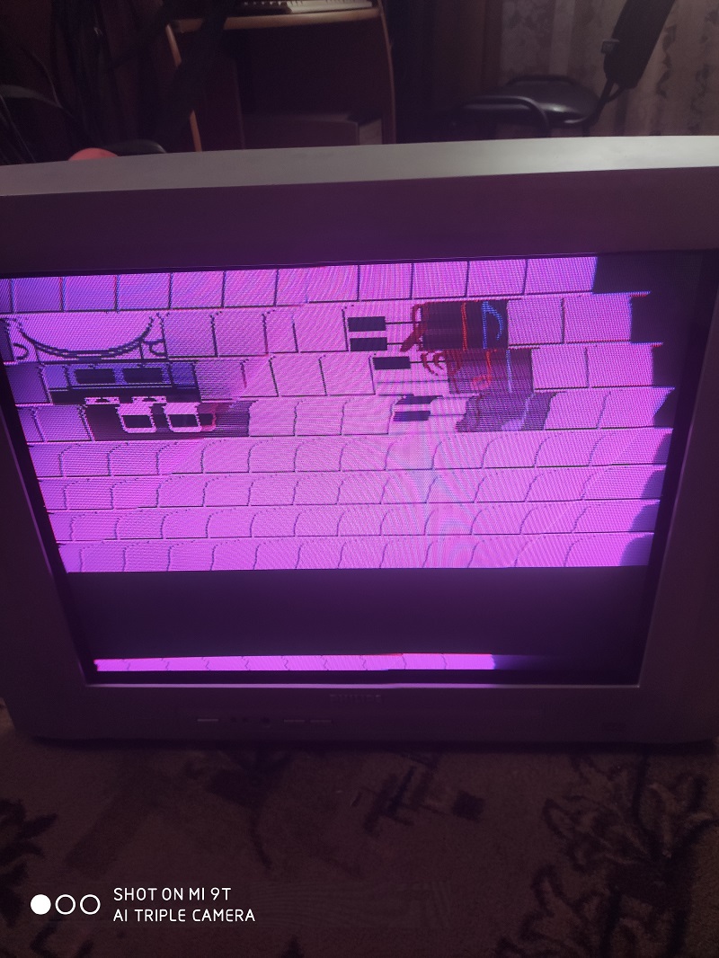

Подсобите нубу.
Телек Philips 29pt5207/60s
шасси S L01.1A AC
проц tda9555H/n3/3
У телека из входов только композит, свидео и компонент, а мне нужно подключать несколько старых приставок по RGB SCART. Пытаюсь подать РГБ прямо на проц - RGB на 51-53 пин проца, 16 пин скарта на 50 пин проца и 20 пин скарта на 42 пин проца. Картинка появляется, но у нее проблемы с сихронизацией, что я делаю не так? |

Шнур у меня РГБ по скарту выдает, как и источники сигнала. Мне нужно заставить телевизор понимать РГБ, он из коробки поинимает только свидео, композит и компонент. Судя по даташиту процессора, если на 50 пин подать от 0.9 до 3х вольт, то он будет принимать РГБ сигнал по 51-53 пинам. Скормить РГБ вроде получилось, но проблемы с синхронизацией. |

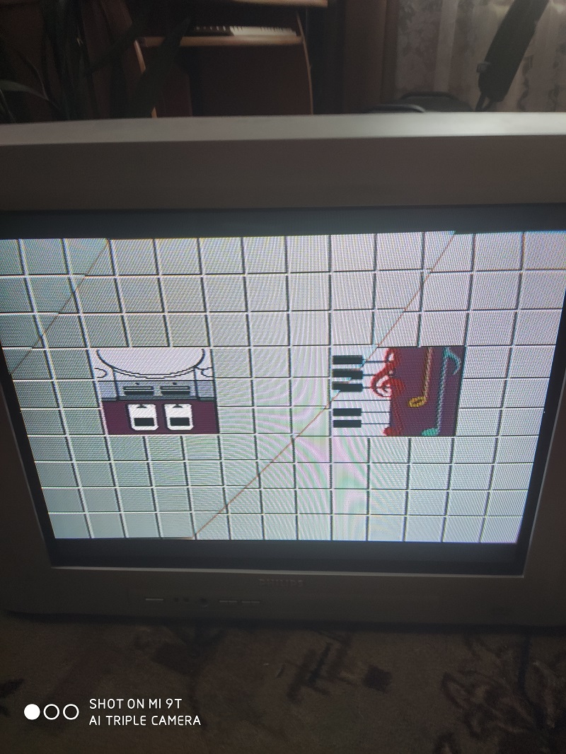

Ну РГБ я телику скормил и картинку получил, вот с синхронизацией проблема.
Судя по даташиту на проц, если на 50 пин не подавать напряжение, то он с 51-53 пина будет кушать YUV сигнал, а если подать от 0.9 до 3 вольт, то он с этих же пинов будет кушать RGB. У Скарт кабеля для этого какраз существует 16 пин, его я на 50 пин проца и завел. Кабеля у меня RGB, свидео не передают - поэтому на 20 пине у меня композитный сигнал, его пробовал на 42 пин проца подавать но без результата. Если его пустить на задний вход телека, то картинка появляется и на канале, где обычно показывает сигнал с композитного входа - и она нормальна. И появляется картинка на канале, где обычно показывает изображение с Компонентного входа - но у него проблемы с синхронизацией. |

AnubiS45
Нет, скарта нету - и судя по мануалу на шасси на нем со скартом и не выпускались.
Сейчас получается телевизор подает YUV с компонентного входа на 51-53 пин.
Я к этим пинам подпаял РГБ и подаю 0.9-3 вольта на 50 пин - судя по даташиту на проц он должен переключится на прием RGB. А вот как его синхронизировать?
Картинка появляется на том входе, где доэтого показывало сигнал с компонентного входа, но не синхронизированная - если не подключать композитный вход, то картинки нету совсем - тоесть синхра с композита берется, но что-то не так. |
