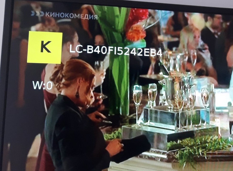

Добрый день! Помогите, пожайлуйста, в решении проблемы. При включении появляется надпись как на фотографии. Пропадает только если открыть Netflix.

Набираем с пду: menu 1147-shipping init-ok

Боллшое спасибо! Помогло классно!
