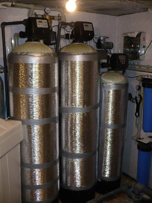

Насосная станция качает в дом воду из колодца. По пути следования воды образуется на трубах, насосе, фильтрах, ресивере, шлангах, кранах....и т.д. Замуровать всё в утеплитель не получается. Подогревать воду в колодце тоже не выход - зацветёт. Охлаждать дом и котельную - абсурдом попахивает. Как?

Ну не хочешь лён, вот тебе, современный способ избавится от конденсата, правда если
потянешь, стоит половину стоимости дома.

Врубил насос прокачки на постоянку. Котёл и батареи в доме холодные, не конденсируют и после бойлера. Надо кранами холодную воду в бойлер тоже направить. Врезать надо на будущее.
ДОБАВЛЕНО 16/07/2009 23:23
по логике на лето батареи над окнами надо вешать, чтобы холодный воздух с верху падал.
