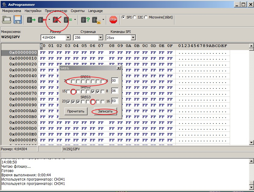

Здраствуйте удавалось ли кому снять защиту от записи ?
Флеш читается но не пишется, выпяная с платы .
Новая всё ОК.
Програматор Postal3 //
и стоит ли купить СН141 для этого ?
Спасибо. |

Valeriynew
Сообщения: 1792
Вообще то, на фото выбрана 32, а не 40.
Антонов007 писал: | Програматор Postal3 //
и стоит ли купить СН141 для этого ? |
А это что за программатор? Может имелся ввиду СН341? |
Антонов007
Сообщения: 1884
так исправил ..
програматоры дорогие не подходят , постал3 темболее , разобрался .. |

Антонов007
Сообщения: 1884
попробовал теперь на cн341 и AsProgrammer снять защиту от записи ..увы не прошло
по даташиту всё выставлять не получается ..
программа Colibri от Pavlovich ссылки недействовани.. |
Valeriynew
Сообщения: 1792
Антонов007
Сообщения: 1884
ефективность низкая в мышлении ..програматор то нужно доратотать 4.7
по 3 и 7ноге ..
Думаю проблема в железе , так как на кривом софте USBASP удалось одну флеш записать ..
СН341 какаято катастрофа .. неделя курил бамбук и 0 на фазу .. |

Антонов007 писал: | ефективность низкая в мышлении ..програматор то нужно доратотать 4.7
по 3 и 7ноге .. |
Это "черный" нужно дорабатывать. У меня "зеленый" и никакой доработки не делал. Читаю и пишу 24, 25 и 93 серии микросхем. |

Антонов007
Сообщения: 1884
Ремонтный монитор уже отдал , просто остались 2 флеш 25q40 когдато выпаяные с плат по причине не писались
понемногу дохожу до сути ..но вижу не победить их ..
Уже прошил свой USBASP и AsProgrammer читает дальше нивкакую не пишет тоесть не снимается защита ..
тут зелёный сн341 думаю тоже не поможет
или шире смотреть на проблему .. |
