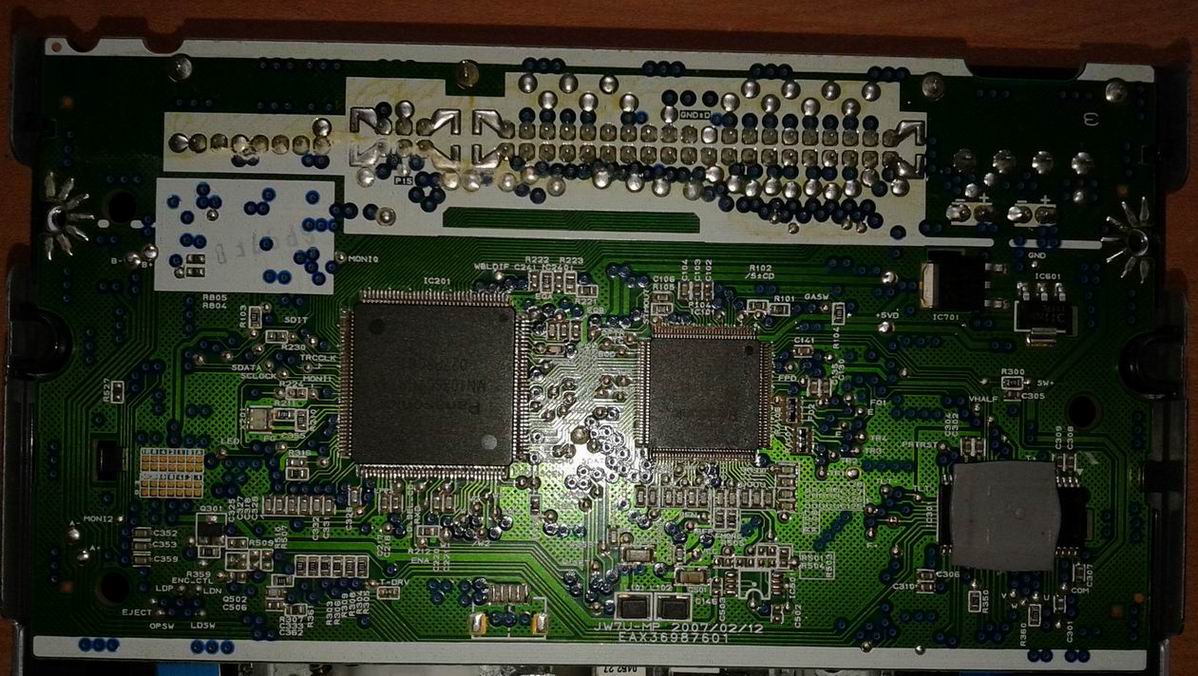

Добрый день уважаемые специалисты! Сохранилась ли у Вас прошивка для DVD привода RS-06a? Вроде бы последняя версия это SL40. Никак не удается найти...
Проблема.
В наличии есть привод GSA-H55N (фиг.2), который со своей прошивкой не работает на рекордере. Сейчас в рекордере установлен GSA-4167B (фиг.1.), который постоянного крутит диски на больших оборотах, что вызывает значительные шуб и вибрации. Также у GSA-4167B высокий уровень потребления.
Подробнее об этом было написано:
http://monitor.espec.ws/section2/topic280807.html
http://monitor.espec.ws/section2/topic288953.html
Что сделано.
Был произведен монтаж процессора (panasonic mn103sc7grt1) из RS-06A (фиг.4) на GSA-H55N (фиг.3). После монтажа GSA-H55N без проблем заработал и определился как GDA-4164L (фиг.5) c прошивкой S633. Был выставлен 5 регион.
Обновленный GSA-H55N без проблем заработал на рекордере. Вибрации минимизированы. Он читает все что записано, на любых дисках.
Проблемы.
Привод почему-то не работает со всеми имеющимися DVD болванками, например:
Verbatim DVD-R X16 - работает;
TDK DVD-R X8 - работает;
TDK DVD-R X16 - не работает (долго грузит, а потом выплевывает его, так пробовал примерно с 5-8 дисками). Причем их довольно большое количество. При этом TDK DVD-R X16 отлично работают на любых других приводах, в том числе и на исходном GSA-4167B.
Вопросы.
1. Сохранились ли у кого-то прошивки для RS-06A?
2. Как можно снизить скорость чтения и записи на исходном GSA-4167B ?
Большое спасибо!
