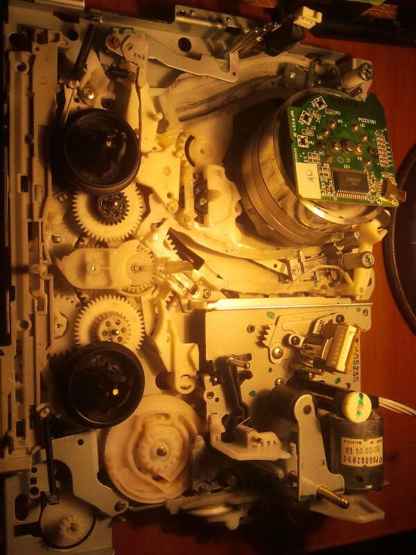

Привет всем, подсуетили на работе на ремонт видеомагнитофон Philips vr296, узнав о моём увлечении электроникой. В нем непонятный глюк при перемотке "назад"- ему как будто тяжело становится (звук моторчика который крутит, но тяжело), и отключается после нескольких секунд попытки, и бывает кассету после этого не может нормально выкинуть (тоже как-то тяжело это делает). Вперёд
мотает, воспроизводит тоже нормально, если не мотать назад, то и кассету выкидывает отлично.
Я его вскрыл- видимых дефектов нет, с такими механизмами дела не имел, сложноват он на первый взгляд.
Подскажите, пожалуйста, куда обратить внимание, или литературу какую, и т.д, я начинающий, если что. Спасибо

golota666, а, как ремни поживают?

Может лента на БВГ остается заправленная? Кроме пассиков еще и программный переключатель надо разобрать и почистить.
Проверить не клинят ли стойки ленту. Бывает сами закрутятся, кто ни будь при попытке регулировки не ослабил внизу стопор и закрутил верхушку или просто грязью забиты.

Lenchik, лента вытягивается, все почти нормально. Для статистики 10 раз подряд просто вставлял и вытаскивал кассету- отлично (крышка снята), 10 вставлял, включал воспроизведение, и вынимал- отлично, также 10 раз с перемоткой вперёд+воспроизведение- отлично. А вот если включить воспроизведение, и мотнуть назад- начинает туго так крутиться, и вырубается через несколько секунд.

Я так и думал- даже частично разобрал механизм, так стало ещё хуже, что-то не так собрал, видимо...

Снял теперь ЛПМ полностью, назад дороги нет. Выше советовали почистить программный переключатель, это что? Извините за глупый вопрос
Это не большая шестерня с прорезями для планки?

У меня не такой
  ~01.jpg  147.92 КБ  Скачано: 362 раз(а)

Итак, собрал я все же механизм, работает все, кроме перемотки назад. Не могу пока понять почему. Как можна симитировать наличие кассеты внутри? Хочу увидеть, что не даёт мотать назад.
Такое ощущение, что передвижная шестеренка не цепляет за "главную" шестерню, которая крутит кассету. При включении перемотки внутри на пару секунд начинается вращение, и магнитофон отключается, но кассета при этом не вращается

golota666, ИК светодиод стоит посередине кассетоприемника рядом с реверсивной шестерней, надень черный кембрик или изолентой и будет те щассье.

serega-64, сспасибо, заработало в механике все, радости не было предела. Но, недолго, сначала все было супер- звук, видео, но через несколько минут видео испортилось, какие-то помехи, звук хороший при этом. Я при этом манипуляций уже не делал, это что такое?
