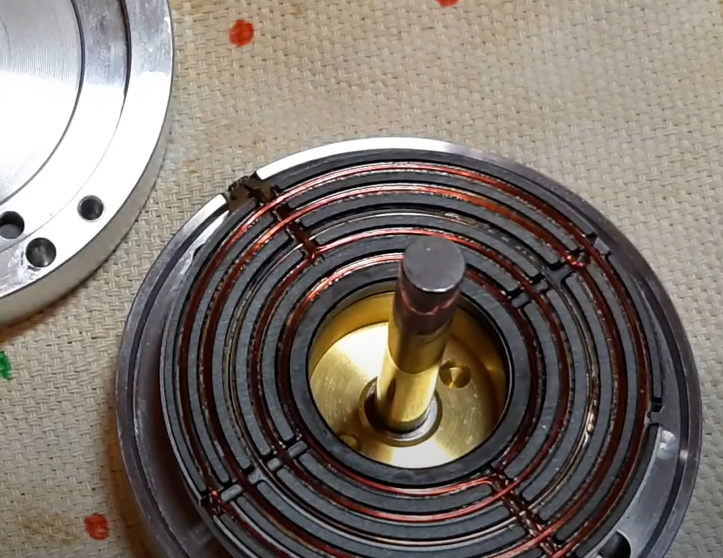

Здравствуйте.
Срочно нужна помощь по видеомагнитофону SONY SLV-436EE с тремя пассиками.
Нужна следующая информация по всем трём пассикам : Длина, ширина, толщина и.т.д. Наверняка на форуме кто-то знает.
Какие ошибки при покупке пассиков нельзя допускать, чтобы раньше времени ролики и механику этими пассиками не сломать???
Насколько я знаю, это III-механизм , который также применён в SLV-X50 , SLV-X57 , SLV-286EE , SLV-X311 , SLV-426EE , SLV-X711 , SLV-436EE (у меня) , SLV-E450EE.
Измерить родные пассики к сожалению не представляется возможным, так как сгнили, деформировались и порвались!!!
Прошу помочь!!!
Заранее спасибо!!!
