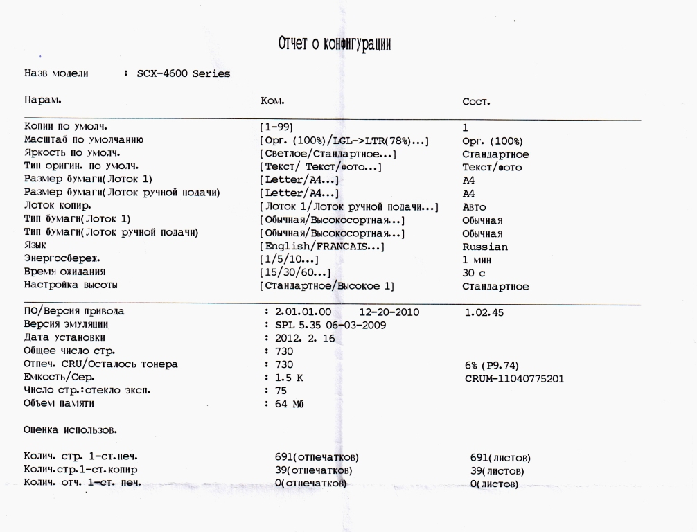

Есть такой принтер от фирмы гнусмас - SCX 4600.
Блокируется на стартовом картридже по превышению счётчика количества отпечатанных страниц. Количество отпечатанного прописывается также и в картридже.
По информации из инета - чип непрошивабельный.
Поэтому шьём принтер.
Итак, вот прошивка для принтера SCX4600 с АВТООБНУЛЕНИЕМ.
http://archive.espec.ws/section74/file20716.html
Инструкция внутри архива.
Архив без всяких паролей и приколов.
Источник - GOOGLE
Лично у меня всё получилось. Вы будете пробовать на свой страх и риск.
Результат прошивки 4600.rar 127.77 КБ Скачано: 5845 раз(а)

Прошивку удалили и молодцы.... но зачем чуш нести?? Мы этой прошивкой уже 3 шт. прошили и всё нормально!!!
Ошибка синхронизации лазера -ЭТО---
Смещена позиция платы датчика синхронизации лазера
Дефект платы датчика синхронизации лазера или ее шлейфа
Смещена позиция зеркала синхронизации лазера
Дефект лазерного диода
Дефект платы Engine Board
Каким образом это можно было сделать прошивкой?? |

к сожалению - МОЖНО. Самому приносили ТАКОЕ в ремонт, и ИМЕННО так решалось. А после успешного решения возращать проблему рука не поднималась. |

Небольшая поправка по железу/ПО от гнусмаса и прошивка будет не разблокировать а убивать принтер.
Узнать об этом можно будет только после прошивки принтера.
Я и сам принтеров пару штук положил.. потом морочился подымал...
Хорошо друзяков сервисников много - совместными усилиями подняли.
С этой прошивкой повезло - принтер нормально расчехлился и зажужжал.
А вот на экранчик при прошивке было смотреть страшно...
