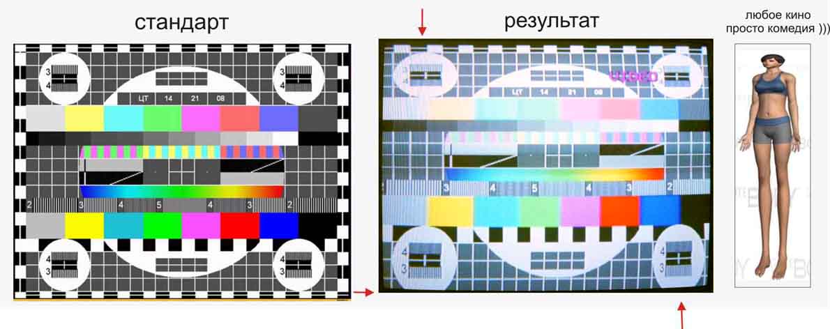

После замены кадровой и всех их узлов, картинка по кадровой вверху сжата, а внизу растянута, и весь экран немного сдвинут вниз на 2 см., все детали проверил в кадровой развёртке. ну и естественно заменил на новые конденсаторы (см. выше). И с этой неисправностью создам новую тему, ссылку дам позже сюда.

Открыта новая тема с искажённым изображением тут:
http://monitor.espec.ws/section1/post2101556.html#2101556
