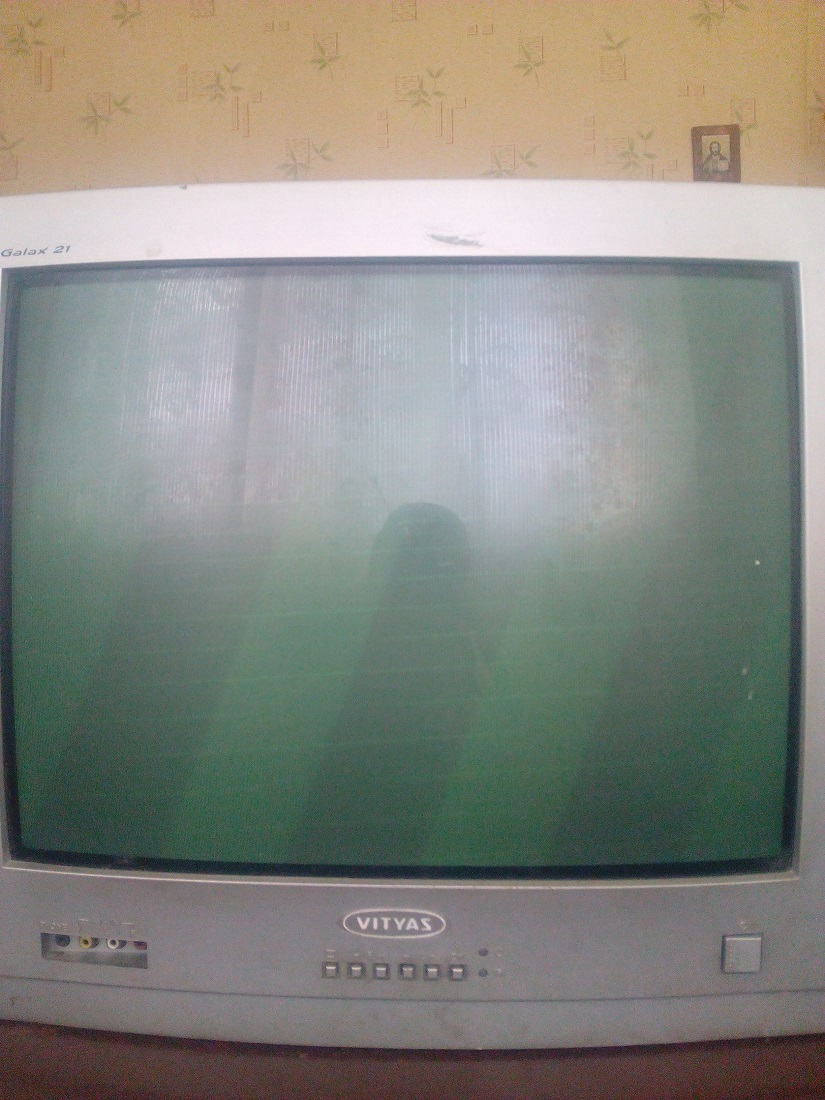

Витязь 54CTV 720-7
Шасси МШ-37S
Видеопроцессор CTV 2249H
Тюнер - KS-H-148 EA
PET22-15B
Звук есть.
Проверил питание процессора (45) 7.9 В.Кинескоп получается заперт,раз на катодах где то вольт по 200.RGB на базах VT1-3 0.003-0.005 Вольт вместо 3 В.Что то я запутался,где искать эти 3В.
46 нога проца 1В.
Может нужно память поменять?

ускоряющее как поживает,трубу проверял?
tu72
Сообщения: 9
Сообщение #3 от 01/08/2015 14:36 цитата
Ставил рабочее шасси,труба в порядке.Ускоряющее есть.Когда добавляешь экран начинает светится.

Нашёл на ПК резистор на обрыве R17 1кОм,но после его замены ничего не изменилось.Да ещё пробой к-э VT4.Но пока телик остаётся как на скрине в начале темы.
ДОБАВЛЕНО 01/08/2015 16:08
tu72 писал:
Подавал землю через резистор на катоды.

tu72,Видеоусилитель на транзисторах наверное и один(пара) из них неисправен(а), можно тестером определить.

С чего бы ему обрываться?Там токи мизерные.А если сгорел, то процу скороее всего, хана.Через него сигнал на вход проца АББ идет.

tu72, да, звук идет тоже через него, 55-я нога. проверь VT7 видеоусилителя заменой и озвучь напряжение на 33-й ноге STV2249H (ICAT, на эту ногу приходит напряжение со сгоревшего/оборванного килоома R17 схемы видеоусилителя).

На 33 ноге проца 4.9 В.Замена VT7 ни к чему не привела.

Случайно коснулся 40-й ножки процессора и появилось изображение.При последующем выкл.-вкл. изображение не появилось.Затем снова коснулся 40-го и снова появилось нормальное изображение.В чём причина?Может всё таки транзисторы на ПК поттекают?

Проблема решена.Оказались все три транзистора VT7,VT8,VT9 плохие.
- стократноописанная типовуха этих ПК с таким комплектом транзисторов.

А в моём случае помогла замена транзистора VT3. И всё заработало. Это так, к слову уважаемых коллег. Может кому пригодится. Телек был Витязь 54CTV 740-7 шасси то-же.
