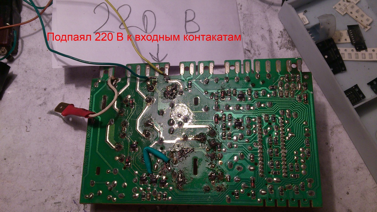

Ariston AS1047 CTX
Проблема с модулем. Переферия впорядке. Подключал к стиралке, слышно вода греется тэном. Но вот вращения двигателя нет. Набор воды так же происходит....

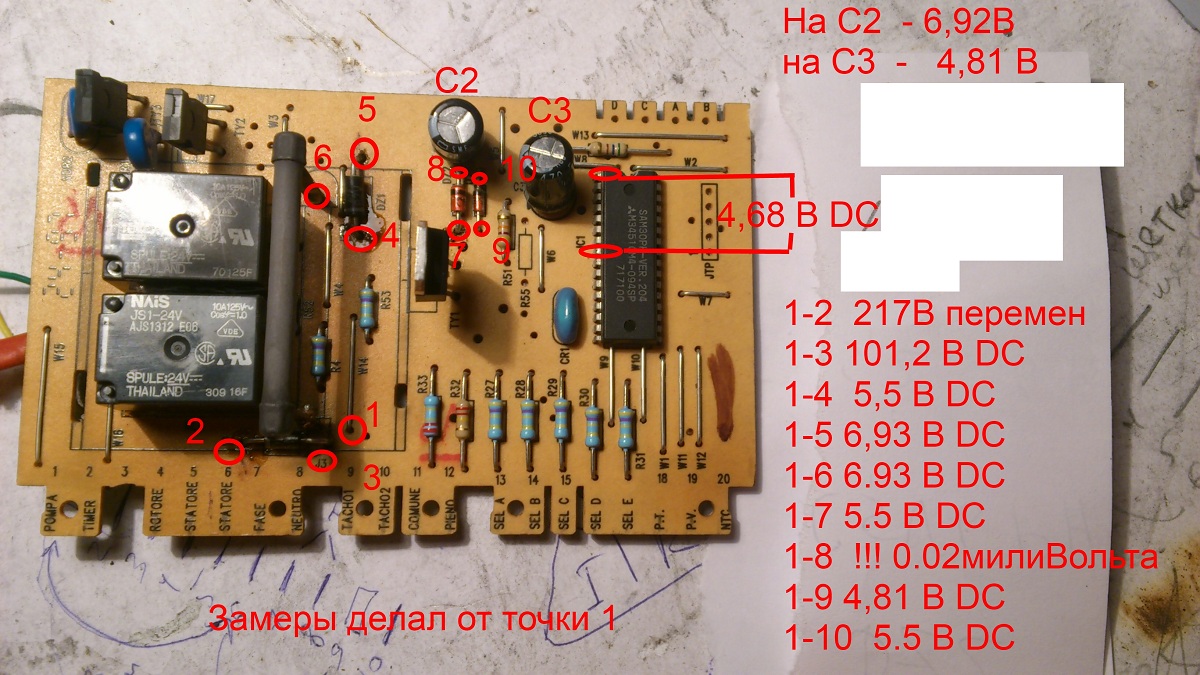

Модуль примитив, но не могу победить. Подпаял 220 В проводку и начал замеры. К точке 1 и 2 подпаяно 220 В AC
Прикрепил фото, там обозначил все измерения.
Заменил два конденсатора, заменил DZ1 (С24С722), Dz2
Не помогло. Упорно на DZ1 нет 24 Вольт..
Еще не менял стабилитроны на обратной стороне. Может кто знает их номинал.
Забыл сказать. Реле проверено, одно заменил, было не рабочее. Цепочка питания начинается с точек 1 и 2.
С точки 2 идет через диод D1 и далее на резистор 4,7 кОм (точки 3 и 6). Потом стоит стабилитрон с24с722 (точки 6 и 5 соединены) (я так понимаю он стабилизирует с 24 вольт в 7,22 В).
Между точками 4 и 5 -1,364В,
между точками 7-8 -5,5 В
Подскажите куда копать?

Модуля под рукой нет, но помоему на DZ1 как раз и должно быть 24В! Тут 2 варинта: 1)либо резистор потерял свой наминал; 2)стабилитрон тупит

Выпаивал резистор... номинал 4,7 кОм все норм.
Стабилитрон тоже заменен... И до замены и после- одно и тоже...

почему 1-3 всего 100в...как себя чувствует 1N4007 перед резистором?

217/2=108,5 Вольт-потери=101.2 В
Что не так?

Ну так стабилизирует с 24 В на релюхах, в 7,22 В дальше по схеме... что не так?

Основная роль стабилизатора. Погасить напряжения после резистора 217в до 24в

Только не 217 В, а 100 В. Ведь стоит еще диод D1 в цепи перед стабилитроном.... Так?
