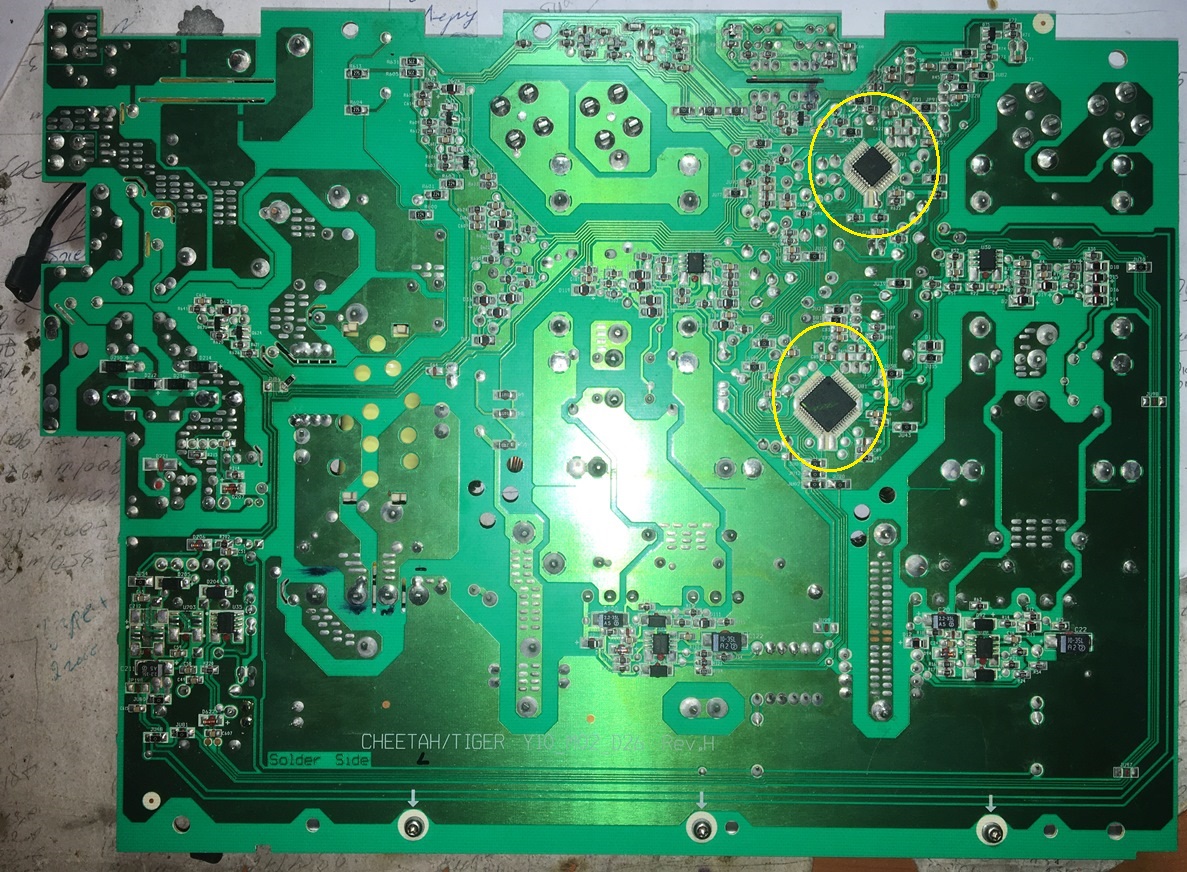

модель: SAMSUNG UE32H6200AK
блок питания: BN44-00707A
матрица: СY-CH032CSLV1V, BN96-30567Е
ткон: BN97-40930 C 25
майн: BN41-02156A
EEPROM: S24C512C4
SPI: W25Q40CLSIP
При включении в сеть появляется заставка SAMSUNG и висит, на пульт и кнопки не реагирует. Никаких действий провести не возможно.
Все питания в норме.
Как я понимаю, требуется перепрошивка майна. Господа спецы, у кого есть такая, огромнейшая просьба -поделитесь.
Если есть Другие варианты, подскажите. буду премного благодарен. |

misha7
Сообщения: 1784
Борис1961, А платформа какая? По майну BN41-02156A выходит HIGH_X14H .Что шить то собрался ? И на шильдиках какая версия написана? А то щас настрочим! Свои прошивки покажи и логи программатора прошивок тоже |
Edos
Сообщения: 490
Борис1961, При зависании обычно Eeprom. Забей ее FF и поставь обратно, только сохрани дамп. Если она, зависание пропадет. Потом скажу, что дальше делать. |
Борис1961
misha7 ты прав HIGH_X14H. Прошивку с 24ки прикрепил, больше пока ничего не трогал. Попробовал с пустой 24кой включил результат: при включении несколько секунд черный экран. пять раз моргнул светодиодик и появилось перевернутое изо надписи. надпись не стал запоминать рабочий день заканчивался. предпраздничный день. Сам я не спец по телевизорам, на моей практике, второй телевизор и то первый был плазма.

Edos
Сообщения: 490
Борис1961, Что значит пустой? 000 или FFFF? Bin не выложишь . запакуй ее в rar или через облако. |

Edos
Сообщения: 490
Борис1961, Теперь сними еепромку считай и выложи сюда, восстановлю прошивку.
Или попробуй в сервисе сделать сброс eeprom. |
Борис1961
Edos, Ты имеешь ввиду выложить то, что там записалось после включения, я правильно понял?
.rar 3.38 КБ Скачано: 433 раз(а)
Edos
Сообщения: 490
Пробуй
ДОБАВЛЕНО 24/02/2019 15:38
Когда ставишь чистую еепром аппарат должен заработать с перевернутым изо. У тебя заработал? |
Борис1961
Я же выше писал. Появилась надпись перевернутая на черном экране, пультика не было, но на кнопки на телике реакция была. |
Борис1961
Супер! Телевизор работает два дня, проблем нет. Спасибо всем кто принимал участие в обсуждении этой темы, особая благодарность Edosу за работу с прошивкой. Тему можно закрывать. |
