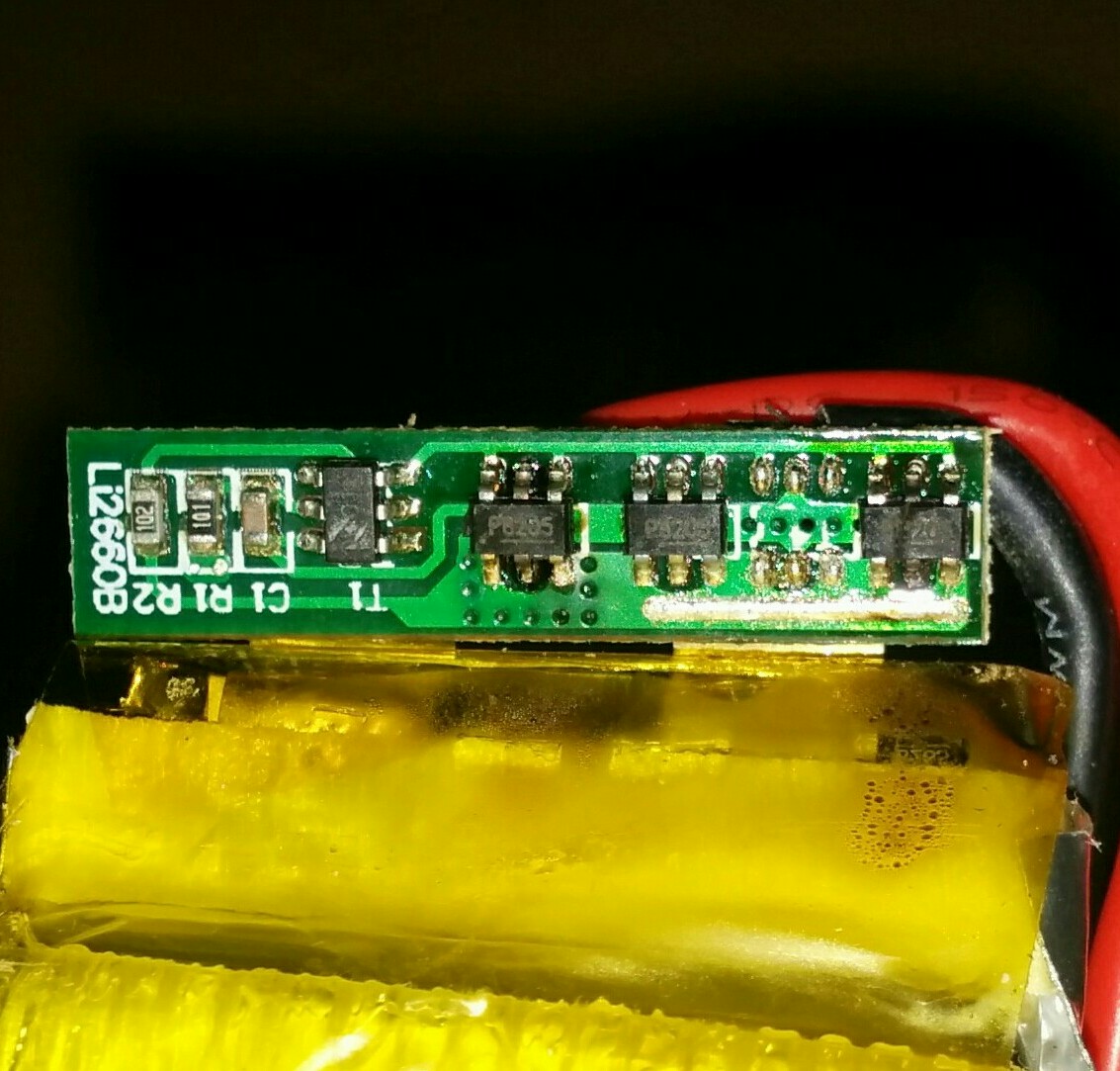

помогите опознать smd деталь маркировка P8205
ДОБАВЛЕНО 21/01/2015 23:18
стоит в плате аккумулятора там их 3 штуки все сгорели акк работает
ДОБАВЛЕНО 21/01/2015 23:36
корпус SOT23-5

Dima925 ты как то с корпусом определись бяка а лучше фотку дай своего девайса 8205 datasheet

А чем можно заменить аналог, нет у нас в магазинах.
ДОБАВЛЕНО 23/01/2015 00:35
Без неё незаряжаерься аккумулятор

Дык на фото корпус sot23-6 и это наверное RU8205C6 MOSFET
не код другой смотри ,это типа LDO с 2-х Мосфетов

Dima925, что ты моски иПёшь бяка литера Р -означает made in Hong-Kong
Мaркировка SMD (на корпусе микросхем, транзисторов, диодов и др.)
Примечания:
x(маленькая "x") : Номер лота, дата или другой модификатор
_(подчеркивание) : Номер лота, дата или другой модификатор
+(плюс) : Переход на следующую линию
/ (слэш) : Изменение уровня линии или перевертывание
% (процент) : дополнительный символ для NXP(Philips):
- : made in Hong Kong
p : made in Hong Kong
W : made in China
t : made in Malaysia
( там много контор от дяди Ляо которые делаю всякую х... улыбка ) бери любой из 8205 в корпусе SOT23-6 ( ну на пример FS8205,MEM8205 H8205 ну и т.д,лишь бы были они Dual N-Channel Enhancement-Mode MOSFET (20V, 6A) ) данные литеры в начале означат фирму производителя ЗЫ-а у тебя нет фирменного лого и литеры производителя ( видимо подделка или перебивка ,а мож заказуха Китайской оборонки твой девайс делала голливудская улыбка )

Большое спасибо все заработало
