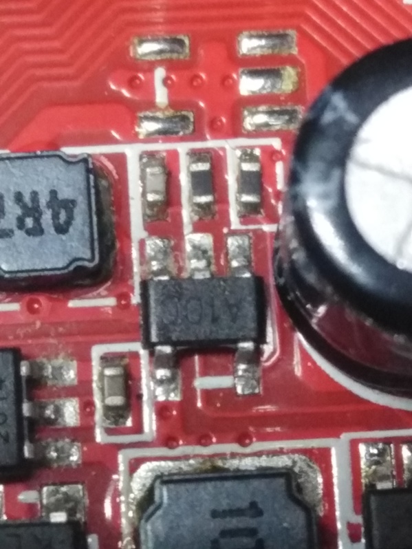

Здравствуйте, помогите пожалуйста определить модель DC-DC контроллера установлен на плате магнитолы Pioneeir 7056, очень сильно раскаляется при работе. Маркировка на корпусе "A10C"

Посмотрите эту - M3406-ADJ

kartoshk писал:
Очень похоже, благодарю. Буду проверять!

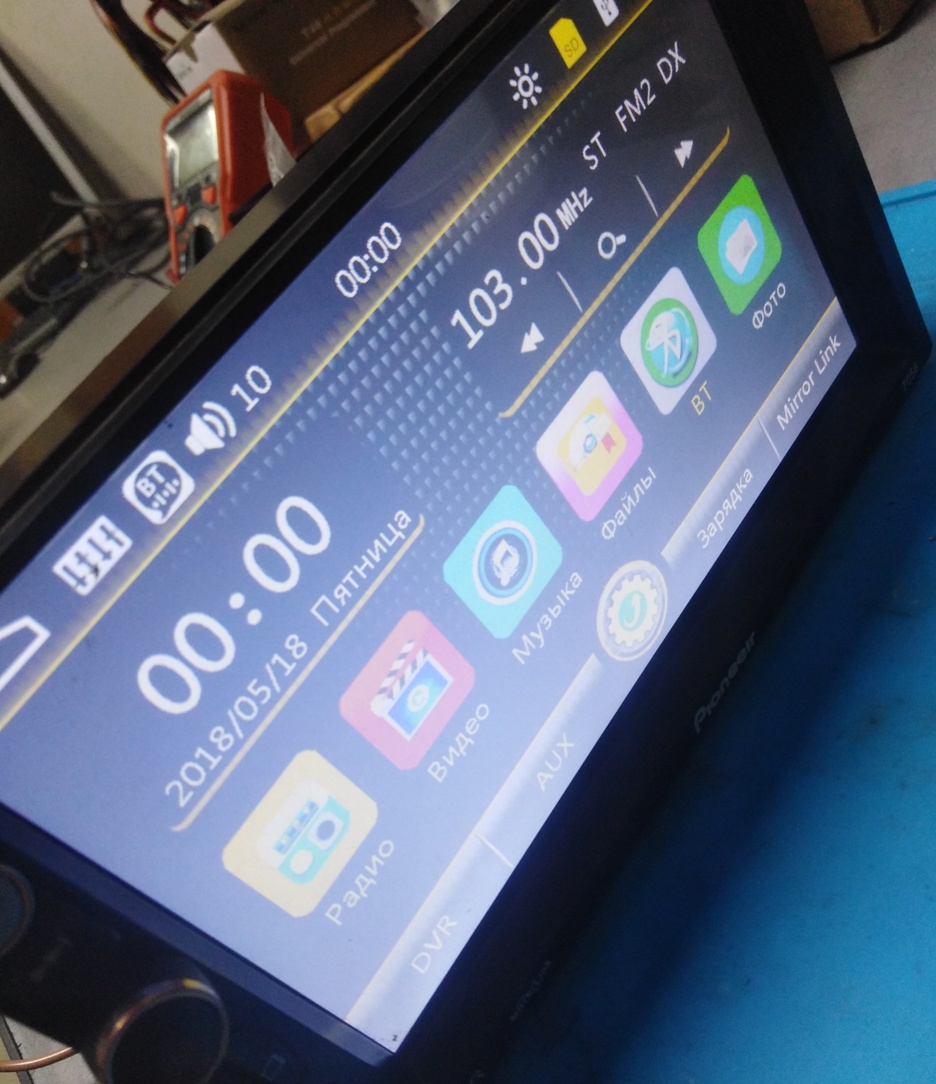

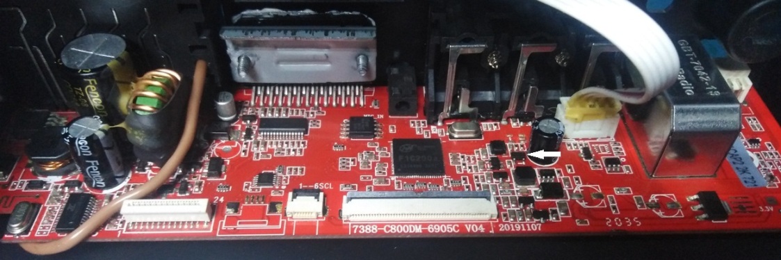

Здравствуйте! Пришел с али DC-DC - это действительно оказалась M3406-ADJ, огромное благодарное уважаемому kartoshk за помощь в опознании. Экран магнитолы заработал штатно без проблем.
Магнитола Pioneeir 7056, маин 7388-C800DM-6905C V04. Место расположения указано на фото стрелкой, может кому-то пригодится.
